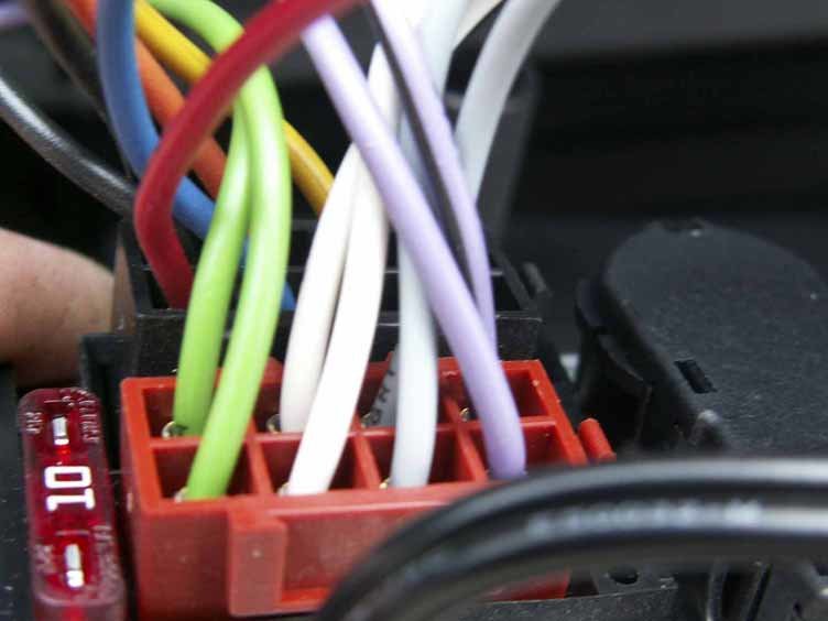

Salut tout le monde, Pour éviter de créer un sujet
j’ai besoin d une grande aide, en pleine restauration du patrol. J’ai voulu changer les haut parleurs mais avec l’intégration d un ampli car rien ne fonctionner et je voulais recuperer les fils des haut parleurs avant et je découvre ça 😱
est ce que quelqu’un a un shema de tout ses fils pour refaire tout niquel. Pour les couleurs des hauts parleurs j’ai vue le shema qui a été mit dans le poste
Help me !!!

Pardon j’avais pas vue qu’il y avait le details tout les fils sur le shema alors du coup quelqu un aurais un branchement (photo) niquel de fait avec fiche iso pour que je remette tout cela à plat avec des vrai raccord et non domino.
