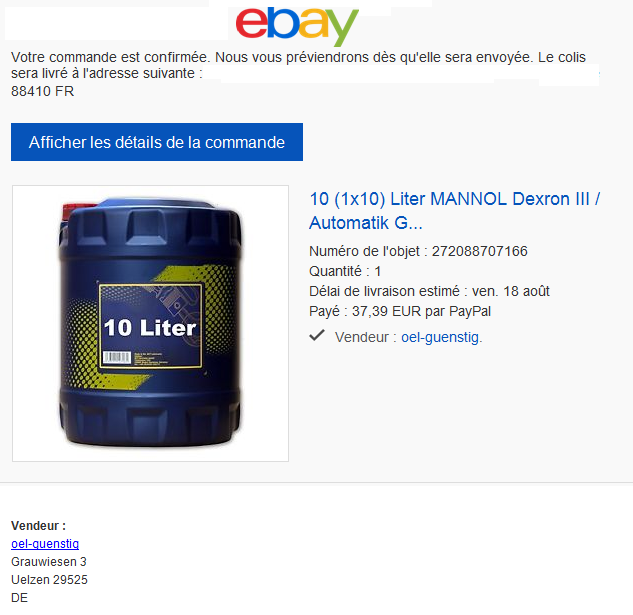

Si vous faites cette vidange mettez la bonne huile (il y a deux types Dexron il faut de la Dexron III et elle est chère dans le commerce) Sur le net c'est presque gratos, dans les 4€ le litre
