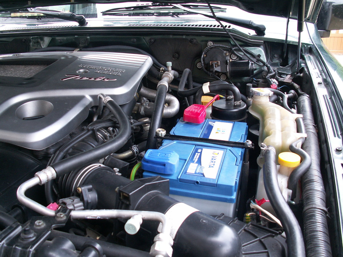

Référent Mécanique Pierre Grosjean Posté(e) : 12 avril 2020 Référent Mécanique Partager ce message Posté(e) : 12 avril 2020 tu ne peux pas un poil de plus en largeur ? J'achète les miennes chez https://www.batteryset.com/11-batteries-vehicules-utilitaires https://www.batteryset.com/11-batteries-vehicules-utilitaires?q=Marque-VARTA%2FType+de+véhicule-Véhicule+Utilitaire%2FDimensions-306+x+173+x+225+mm Lien vers le commentaire Partager sur d’autres sites Plus d'options de partage...
