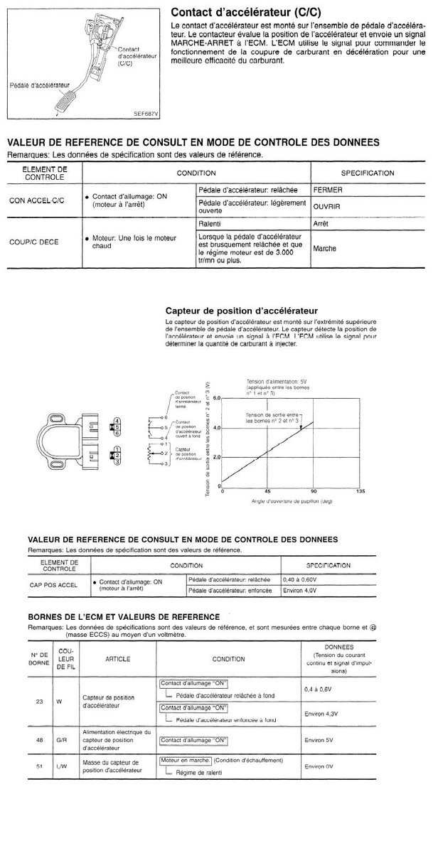

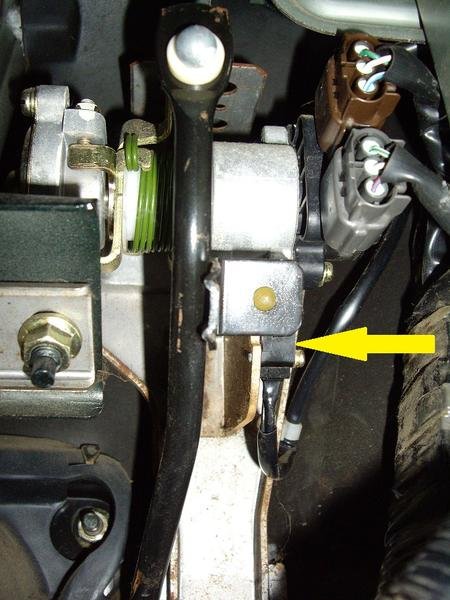

si c'est bien cela comment le contrôler ? et ou se trouve t-il, je suppose vers la pédale sous le tableau de bord ?
