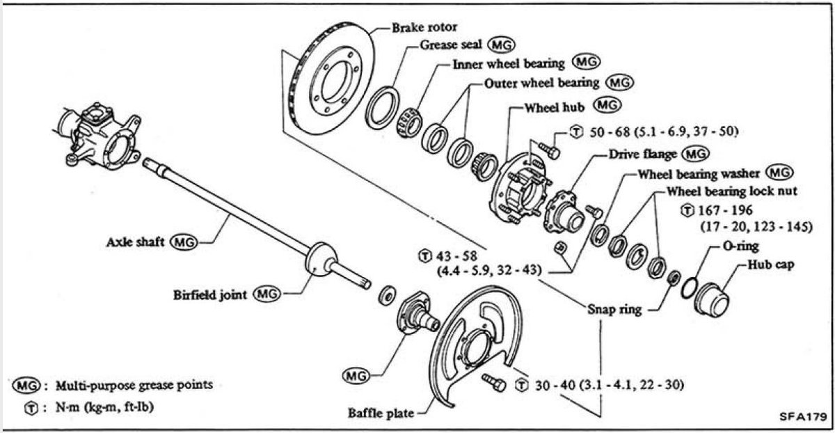

Je me suis attaqué aux disques et plaquettes de moon 260.
Après réalisation d'une douille de 56 , pour l'écrou, je tombe derrière lui sur rondelle avec un ergot qui l’empêche de tourner.
Ne n'arrive pas à la retirer, j'ai essayé avec une pince circlips.
pas moyen.
j'ai cherché sur le site je n'ai pas trouvé, ou je suis mauvais.
Si quelqu'un à une astuce.
D'ailleurs, si j'ai bien lu, il y a une autre écrou derrière cette dernière afin de retirer l'ensemble.
