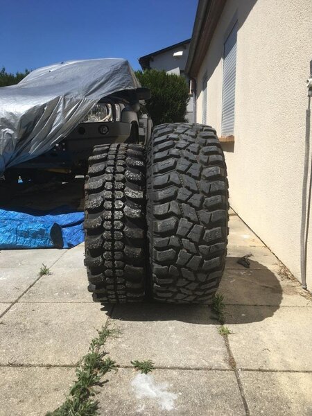

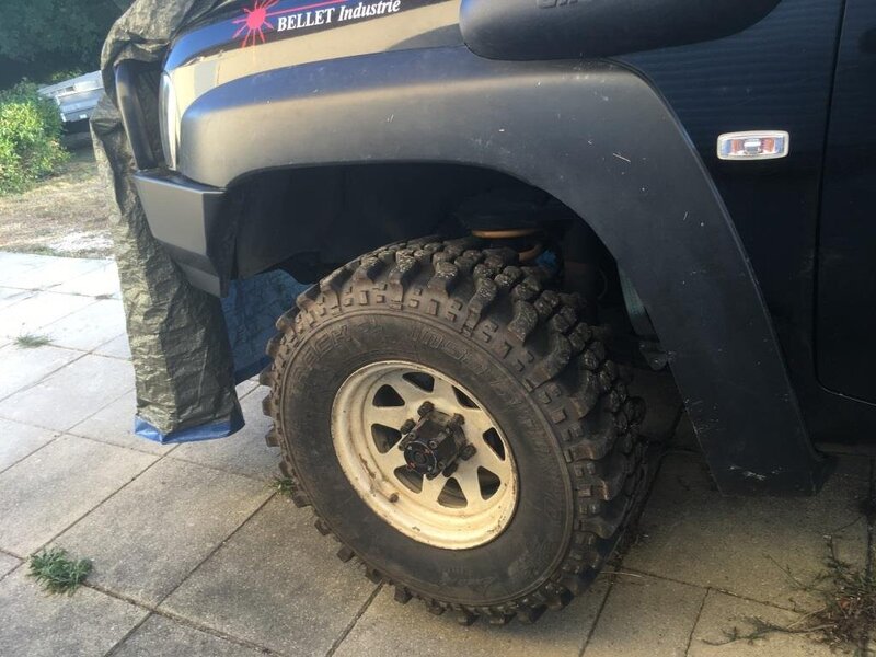

Pas de problème pour mettre des jantes 15'' sur un y61 3L, ce sont celles du 3,3 en 7x15 déport -20 ou -25. Il n'y a pas beaucoup d'espace entre l'étrier et la jante mais ça passe.
Photo du 31 10.5 à côté du 35 12.5
Edited by Ghislain36

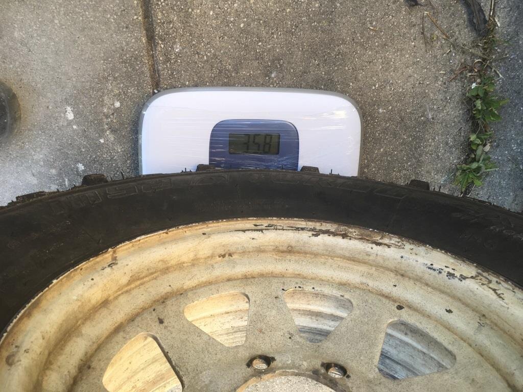

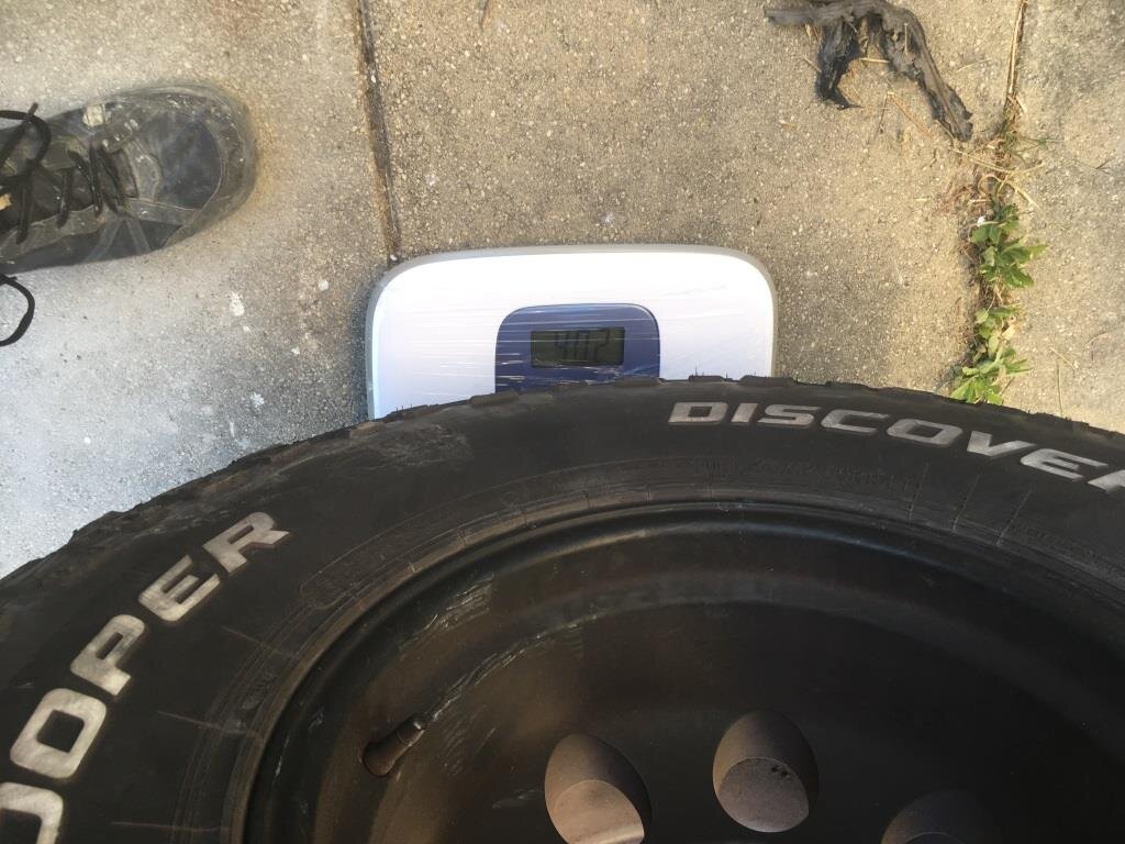

Posted (edited)
Comparatif des 2 pneus :
Le 31 10.5 r15 Insa Turbo Special Track fait bien 31" de diamètre extérieur et il pèse environ 36 kg avec une jante acier 7x16
Le 35 12.5 r15 Cooper STT Pro fait environ 34,4" de diamètre extérieur et il pèse 40 kg sur une jante alu ProComp 10x16
