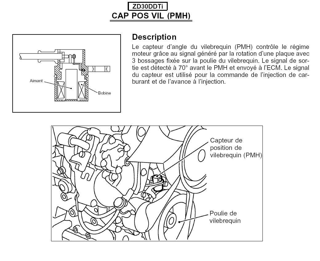

et ce que je n'ai jamais compris, c'est pourquoi la fréquence  en sortie de ce capteur est pourtant de QUATRE fois la vitesse de rotation moteur et pas 3. (50Hz à 750 tr/mn, soit 4x 12,5HZ - = 4x 750/60 ). Et je n'y vois pas de problème de piquets et d'intervalles.
Si tu as une explication, @Pierre Grosjean, je prends.
