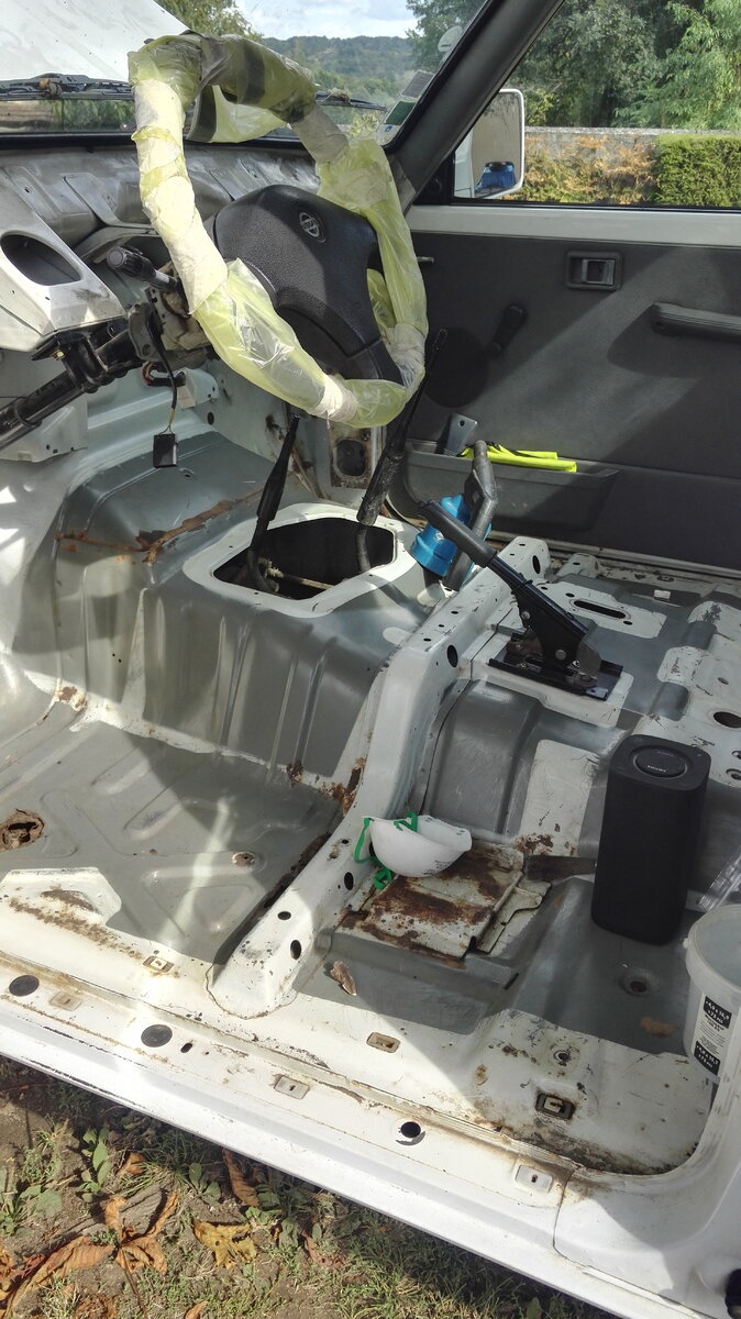

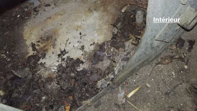

Bonsoir tous le monde,
samedi dernier je voulais savoir dans quel état il était sous les tapis et le résultat fut horrible pour moi vu que je l'ai acheté il y a 1 mois à peu près.
Malgré la dizaine de trous à l'intérieur je garde le sourire et je serre les dents.
Je tiens à m'excuser d'avance pour les fautes d'orthographes (oui j'étais jeune et j'ai pas écouté les parents) et mon manque de connaissance.
Je ne serai pas tout seul sur ce projet, j'aurai un membre de ma famille qui a un peu de connaissances en mécanique et carrosserie pour m'épauler si besoin.
Pour commencer dépose intérieur mais pas à 100%, petit à petit grattage de bitume avec la lampe à souder et tant que la tôle et encore chaude un coup de brosse métallique.

Va y avoir de la découpe et des soudures de plaques à faire ... :2 (24): Courage à toi :2 (26):
Mon Troll en 2017 avait eu aussi une petite attaque de rouille :
Mais bcp moins grave que sur le tien !

Il y a du boulot en perspective, bon courage pour la suite :2 (26): La benne est dans quel état car souvent c'est elle qui pourrit vite ?

merci Ghislain, L'extérieur a été repris par l'ancien propriétaire mais avec le temps il l'a bien utilisé et l'erreur qu'il a commise c'est de mettre un tapis caoutchouc dans la benne et résultat la peinture a sauté à un endroit.

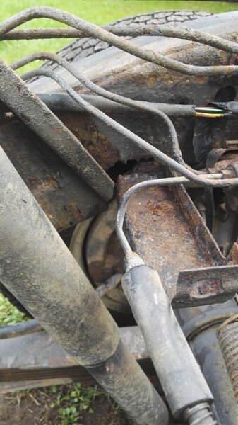

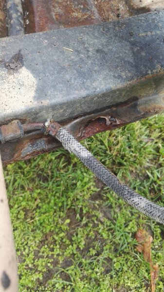

Suite à quelque problèmes le chantier reprend avec des mauvaises surprises.
Je voudrais savoir si le châssis est réparable ou il faut que je me retourne contre le vendeur.
Posted
Légalement tu n'as pas le droit de réparer.
Après si c'est bien fait... et puis surtout si tu montes réhausse et pare-choc, de toute manière il ne sera plus en règle alors...
Te retourner contre le vendeur, toi-même peut le savoir, si tu l'as acheté avec des travaux et de la corrosion, fallait l'inspecter sur un pont avant pour voir l'étendu.
Par contre si il te l'a vendu comme nickel avec 0 frais à faire, qu'il a peint (maquillé) le chassis alors oui c'est une bonne option. A voir jusqu'à où tu es prêt à te battre pour faire valoir lui vice caché...

Les trous, il aurait du les voir, surtout celui sur la traverse... on a le nez dessus quand il est sur un pont !
Donc soit il est de connivence, soit il est mauvais. Dans les 2 cas il doit s'expliquer :2 (15):
C'est pas en 3 mois que ça s'est fait...

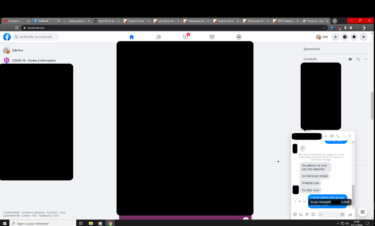

J'ai repris contacte avec l'ancien proprio pour essayer d'avoir un arrangement à l'amiable.
Sa commence un peut mal, je lui envoie le trou dans le châssis et le rapport du CT et il marque :
Vos photos ne sont pas très explicites
Un Patrol est simple
N’hésitez pas
Ou êtes-vous

Est la il répond plus sur facebook depuis que je lui est dit que je lui est acheter le pickup il y a quelque mois.
