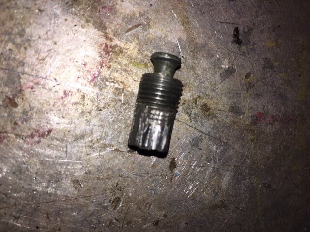

Bonjour, au secours, j'ai un patrol GR60 de 92
j'ai changé le flexible d'embrayage qui se trouve vers le récepteur, et un embout du tuyau était tellement dur à défaire que j'ai manger toute la tête, et casser le tuyau, comment remedier à tous cela, je mets des photos. merci pour les réponse et les idées, cdlt
