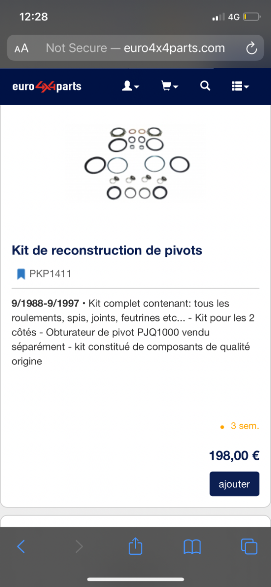

oui je pense que tu as raison ma graisse que j'ai mis autour du bol a du le ramollir quand j'ai redémonté le joint
il était vraiment comme un chewing-gum et en voyant la photo j'ai au moins 2 cm de trop donc il ne peut pas
épouser correctement le bol , j'ai quand même appeler euro4x4parts pour leur poser la question d'une erreur
éventuel sur la ref mais non une seul ref pour le kit réfection pivot donc j'attends les nouveaux joints pour
voir du coup je ne sais pas quelle graisse y mettre maintenant ...

Salut , @74philattention moi sa ne fuit pas c'est juste le joint racleur qui est mou et détendu trop grand maintenant , mais je pense que c'est la qualité qui n'est pas là ou autre chose là je
viens de recevoir les nouveaux joints et ils sont beaucoup plus dur que ceux que j'ai montés avoir au montage ... par contre si toi sa fuit y a un soucis avec tes joints spi à l'intérieur de tes bols
c'est toi qui la fait ?
il y a une heure, rep2559 a dit :
Vous mettez quel kit ? Car il 2 qualités différentes.
Salut , @rep2559 j'ai mis le kit adaptable donc le deuxième et si j'avais su crois moi que j'aurais pris l'autre mais bon se qui est fait est fait et maintenant je commence à connaitre
les pivots et moyeux du 61 à force de démonter et remonter ...:2 (20):
