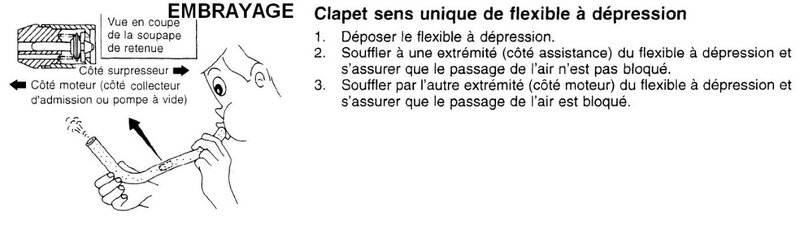

 Bonjour les amis je viens ici pour jeter une bouteille à la mer en effet j'ai un souci sur mon y 61 qui à 200000 km tous juste  le problème est le suivant par moment et c'est très aléatoire je perd "l assistance d'embrayage " en effet la pédale  devient dur l'embrayage fonctionne malgré tous et ne patine pas et quand l'envie lui reprend  il ce met a fonctionner correctement  c'est tres souple a la pédale  .
j'ai défait la durite de dépression qui va au bloc d'assistance de l'embrayage  il y a une dépression quand on met le doigt mais rien de bien puissant ... je n'ai vraisemblablement pas de soucis de frein pensez vous que la pompe a vide soit malgré tout en cause
