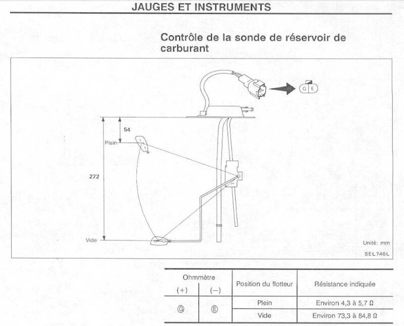

LOUDMAN Posté(e) : 31 décembre 2020 Partager ce message Posté(e) : 31 décembre 2020 Bonjour a tous !!! Et meilleurs vœux egalement !!! (en avance...) Mon voyant de reserve carburant ne s'allume pas. J'ai demonté le compteur pour verifier l'ampoule et cette derniere est bonne. Ou dois je regarder ? Sur la jauge carburant ? Merci de votre aide ! Lien vers le commentaire Partager sur d’autres sites Plus d'options de partage...
