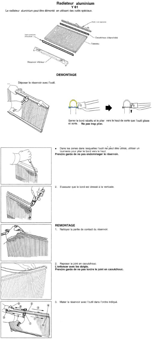

en principe tu ne dois pas ouvrir le bouchon de ton radiateur : le vrai bouchon c'est celui du vase supérieur qui contient les soupapes
Pour l'IC le ventilo est commandé par la sonde que l'on voit devant

Merci Pierre pour ce schéma. Je viens de me rendre compte qu'il y a 2 vases l'un sur l'autre (jamais fais attention à celui du dessous)😬
Donc le bouchon de radiateur c'est bien celui du vasse haut et non pas celui au dessus du radiateur quand on ouvre le capot...
