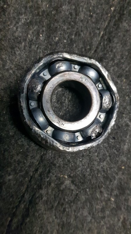

J'ai changé tous les roulements de la boite ainsi que la plaque alu intermédiaire, mis de la 75/90 Api GL4.
 Voir le lien.
https://www.patrol-gr.net/forums/topic/76567-ronron-en-3e-et-5e-sur-td6/page/3/?tab=comments#comment-1250679
En roulant à 80/90 j'ai comme une vibration en 5 ème embrayé ou pas.
Comme cela ne le faisait pas avant, je me suis dit c'est peut être l'arbre de transmission arr qui à été décalé par rapport à son ancien emplacement, mais vu qu'il est équilibré il ne devrait pas le faire.
Les croisillons n'ont aucun jeu et ont étés graissés comme le coulisseau.
Par contre j'en ai profité pour régler les mâchoires du frein à main, mais pas trop : niveau moins que léchage. 8 crans.
J'avais déjà réalisé cette opération il y a 40 000 kms quand j'avais changé le pignon de 3 ème et ça ne me l'avait pas fait.
Aurais-je commis une bourde au remontage.
Toutes les vitesses passent très bien et c'est flagrant ça l'à fait de suite.
Ce n'est pas énorme comme ronflement, mais c'est là.
