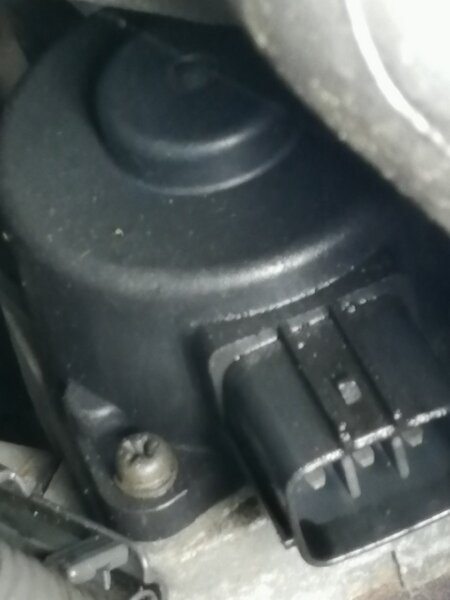

  • J'ai mis des photos en pièces jointes , pour vous montrer quel type de vanne EGR est monté sur mon véhicule, les pièces que je vois sur les sites de vente de vanne EGR, n'ont pasla même tête(c'est le cas de le dire , dans mon cas, c'est rond, si on veut , les nouvelles vannes EGR que je vois, pourtant estampillées compatibles et tout, sont plus avec une tête de connexion rectangulaires) . Si quelqu'un pouvait m'indiquer où je pourrais trouver une pièce compatible (car mon garagiste ne semble pas très optimiste , il me dit qu'il faut prendre des pièces d'origine (OEN) et là cela fait environ 4 à 6 fois le prix d'une vanne OEM entre 130 euros et 250 euros, ce n'est pas la même chose quand même ... et de plus, Nissan ne ferait plus cette pièce pour un Patrol GR de 2001 ?? est-ce vrai ??

ps : sur la troisième photo, on voit des formes de "ressorts" , quelqu'un pourrait me dire ce que c'est au juste ?car je l'ignore , je n'ai pas eu le livre d'utilisation quand j'ai
acheté le véhicule, et je ne trouve pas le RTA qui va bien, pour les modèles 2001, si quelqu'un sait où je pourrais m'en procurer un , cela m'aiderait grandement, merci d'avance également sur ce point
