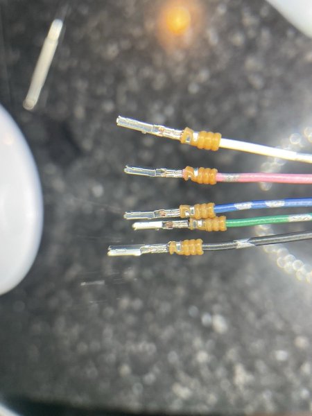

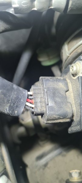

Pour les CRD qui ont leur EGR bloquée, ils ont la chance de pouvoir neutraliser l'utilisation de l'EGR ( et les impacts significatifs sur la pression turbo) en ajoutant simplement une résistance de 10kOhms en série avec le signal de température du débitmètre.
Ainsi, l'ECU croit que l'air entrant est très froid, et ... n'active plus l'EGR ! Pas de témoin moteur, et même plus besoin de mettre des plaques pour obturer l'EGR ( qui doit être propre est bien fermée lorsqu'on ajoute cette résistance).
Cela ne remplacera pas une Magic Box (d'ailleurs rien ne peut la remplacer), mais cela permet déjà de s'affranchir des effets de l'EGR bloquée sur CRD, en particulier du témoin moteur qui s'allume souvent car l'ECU se rend compte qu'il y a un truc qui cloche.
De mémoire, le fil température est rose. Il faudra vérifier.
