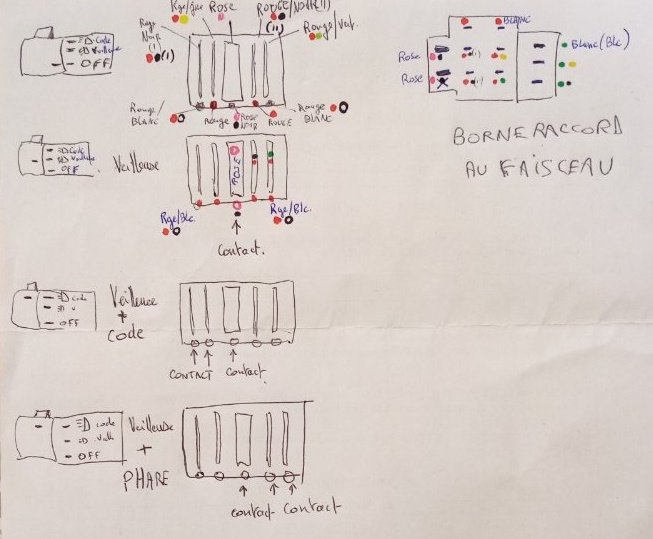

Je suis entrain de tester mon commodo et j'ai trouvé certaines correspondances.
Par example les veilleuses sont actionnées par la languette centrale (en bleu sur les Photos)
les codes sont les deux languettes à droite (en rouge sur les photos)
les pleins fares les deux languettes de gauche (en blanc sur les photos)
Ça c’était facile maintenant la connexion des pins pour les tester est compliqué...
Les pins rouge sur la deuxième photo correspondent aux code (mesure faite avec un volte mettre en position amperes.) mais les jaunes je ne sais pas du tout et je trouve juste une valeur sur ceux de gauche (les deux larges) en position veilleuses, codes et pleins fares.... mais je ne sais pas à quoi ils servent.
Quelqu'un aurait un schema pour pouvoir tester la continuité ou me dire à quoi correspondent les pins avec un point jaune?
