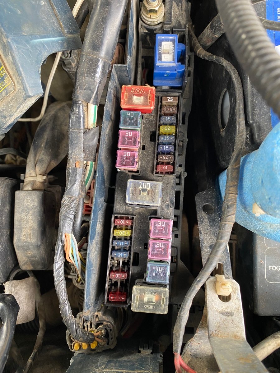

Oui il y a le gros fusible . Si je dis pas de bêtise c’est celui dd 100 ampères !
  • Author
il y a 6 minutes, Jmarc a dit :
Oui mais celui-là s’il grille pas mal de chose devrait plus fonctionner je pense , je vais vérifier ça
  • Author
il y a 6 minutes, Diop a dit :
J’ai le bleu au fond mais impossible à enlever

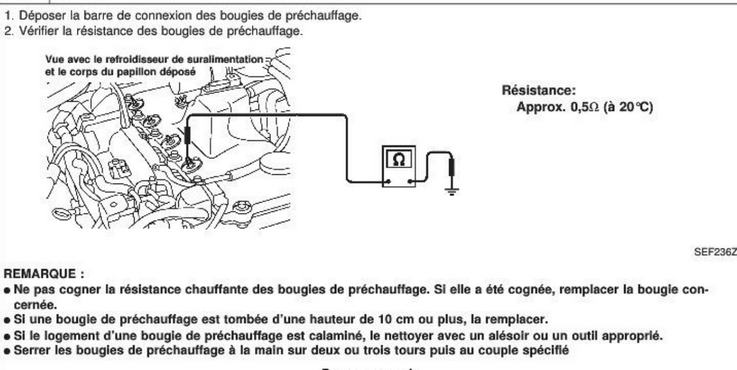

Tu peux aussi avoir une bougie en court circuit!   Il faut que tu démontes la rampe et que tu testes chaque bougie! La valeur attendue est de 0.5Ohms, c'est pas facile à tester, les voltmètres ne sont pas fiables en dessous de 1 Ohms il faut utiliser un pont de wheatstone pour mesurer.
Tes bougies c'est quelle marque? moi du DENSO.... Je les ai jetées, pourtant neuves, et en mesurant je ne vois rien d'anormal.
Je mesurais 0.5 sur les miennes (comme dans la doc), j'ai changé de marque, suis remonté à 0.7ohms  et maintenant tout va bien.
Une bougie qui tombe par terre peut se fissurer et se mettre en court circuit.
Le court circuit peut apparaitre à chaud seulement, ce qui n'est pas mesurable!
Bjr !
ce n’est pas le bleu au fond !
C’est celui au milieu marqué d’un 100
  • Author
Il y a 21 heures, Jmarc a dit :
Bjr !
Celui là il est bon! J’ai remplacé celui en bleu comme indiqué plus haut mais je n’ai qu’une légère amélioration. Je passe de 7 seconde à 4.
