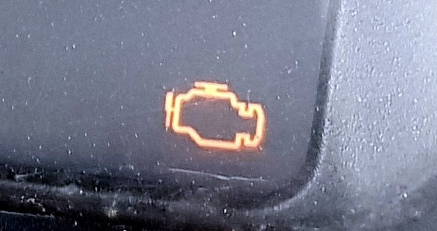

Après une rupture de durite et grosse chauffe il c'est mis en code sécurité.
Remontage d'une culasse neuve, mais pas moyen de démarrer, et je ne sais pas comment effacer le code défaut moteur.
J'ai bien laissé la batterie débranchée pendant plusieurs jours il c'est effacé en me permettant un démarrage, mais il c'est remis en sécurité.
Merci.

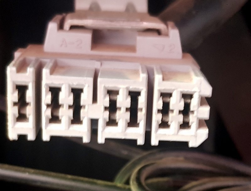

Je n'ai pas de prise OBD sauf une prise à droite du boîtier à fusibles. (Voir photo )
C'est la prise Nissan... Avant obd... Je saurais pas dire si on peut lire autrement... Il y a des adaptateurs pour transformer cette prise en format OBD2 mais le logiciel....

Je suis bien la procédure mais le voyant revient allumé en permanence.
C’est parce que ton default est toujours là .
mais je compte ds pas pourquoi il reviens de suite si tu n’a même pas encore essayé de redémarrer !
après essai je comprends mais la ! 🤷
juste le contact suffirai a le déclencher ?
Edited by Jmarc
  • Author
Je viens de faire l'essai de démarrer avec les voyants qui clignotent, c'est pareil.
