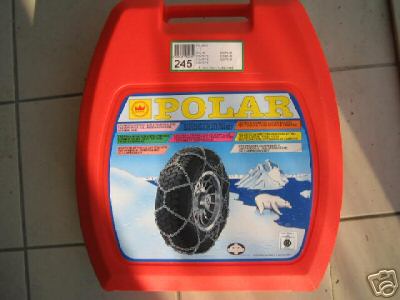

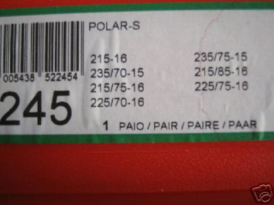

Posté(e) : 8 février 200718 a J'ai la possibilité de récupérer à pas cher des chaînes polar-s qui a 1er vue est le Top solidité doublé d'un poids important malheureusement, mais bon on peut pas tout avoir Bref je voudrais les monter sur du 31/10,5/15 et on me propose ça : Es-ce vraiment le Top chez Konig? Vont elle avec mes roues en 31/10,5/15? Merci pour vos réponses.
Posté(e) : 8 février 200718 a regarde http://www.patrol-gr.net/forums/viewtopic.php?t=32510c'est des 255 pas 245

Posté(e) : 8 février 200718 a Auteur Je l'avais vu l'annonce de notre modo mais moi comme je suis en zone de montagne et que l'utilisation envisagée est de me rapprocher au maximun par des chemins de départ de virée de ski rando pour aller encore plus haut ben me faut des chaînes costaudes et j'ai cru comprendre que pour ça valait mieux des polar-s par rapport au T2. Voilà qui explique mon choix mais merci pour vos réponses et propositions
Posté(e) : 9 février 200718 a Je l'avais vu l'annonce de notre modo mais moi comme je suis en zone de montagne et que l'utilisation envisagée est de me rapprocher au maximun par des chemins de départ de virée de ski rando pour aller encore plus haut ben me faut des chaînes costaudes et j'ai cru comprendre que pour ça valait mieux des polar-s par rapport au T2. Voilà qui explique mon choix mais merci pour vos réponses et propositions bonjour, je fais des virées 4x4 enneigées sur les pistes de bergers des alpes du sud, j'ai des koenig, des T2 à montage rapide, aucune trace d'usure et aucune rupture les polar S c'est plus solide, mais plus lourd et plus long à monter... c'est obligatoire quand on fait du franchissement ou qu'on tracte mais pour de la piste habituellement roulante recouverte de neige les T2 suffisent...
