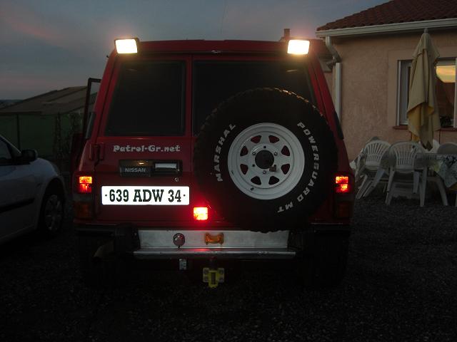

aujourd'hui quelques petites modifs de plus en commençant par le petit feu anti brouillard en complément des feux multifonction, par la pose des feux de recul supplémentaires pour les marches arrieres dans les bois la nuit :2 (15): tres éfficace d'ailleur

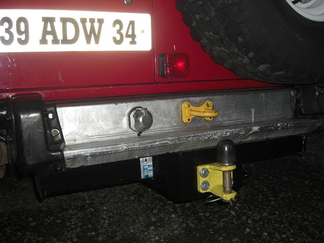

et le déplacement de la prise d'attelage et de la plaque d'homologation

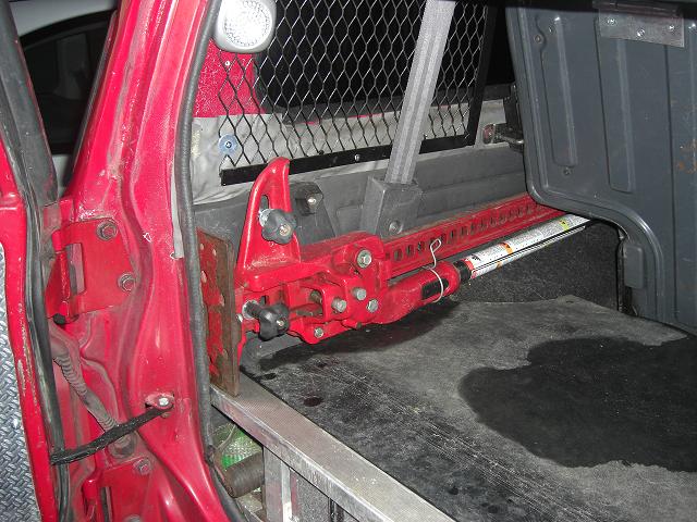

et le nouvel emplacement du higt lift
quelques photos seront plus explicite

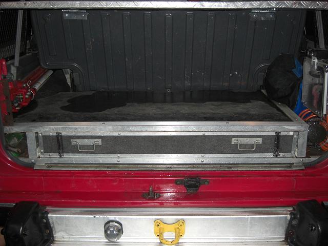

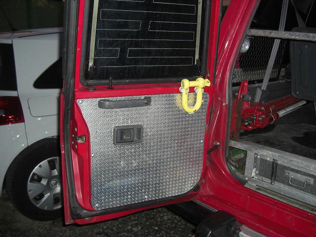

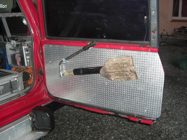

quelques petites photos de mon nouveau pc arriere :2 (15):patrolpcarriere002.th.jpgpatrolpcarriere003.th.jpgpatrolpcarriere005.th.jpgpatrolpcarriere004.th.jpg
une petite vue d'ensemble, fini la charue :2 (14):
