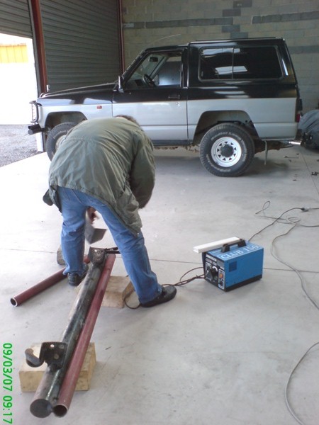

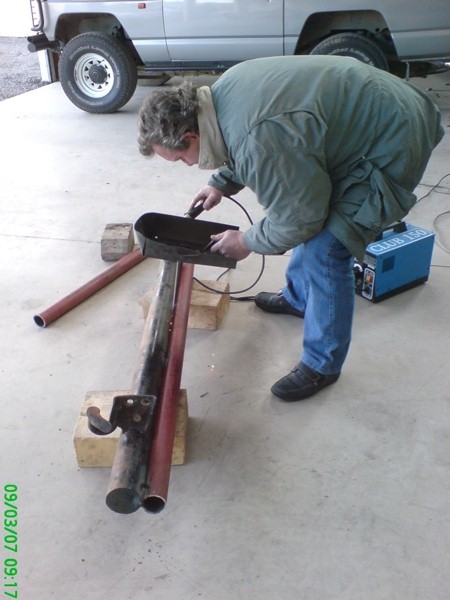

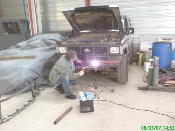

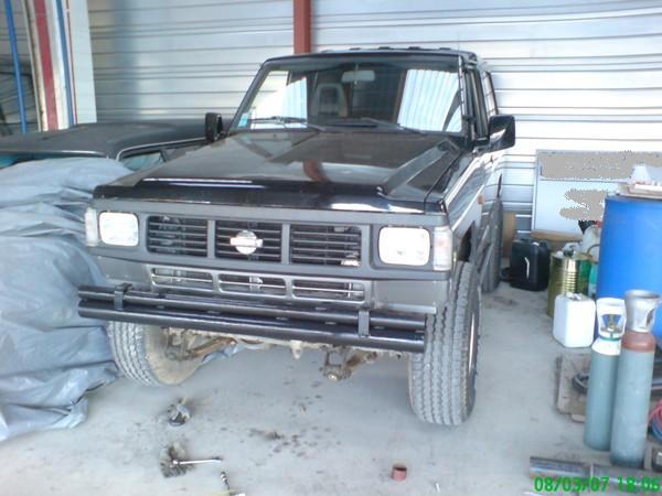

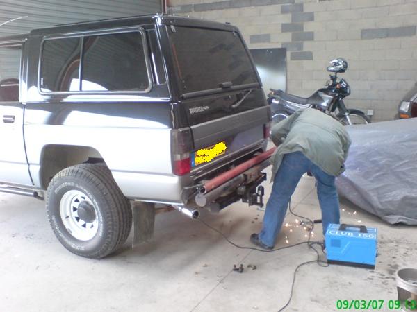

voilà quelques photos de la transformation de mon baroud. Pour l'instant je n'ai fait que le pc avant, je vais essayer de faire l'arrière ce WE. Après il me manquera une nouvelle monte de pneu et mon choix c'est porté sur des mud en 32/11.5/15 qu'il me faut encore acheter(d'ou mon annonce => cherche mud occasion)

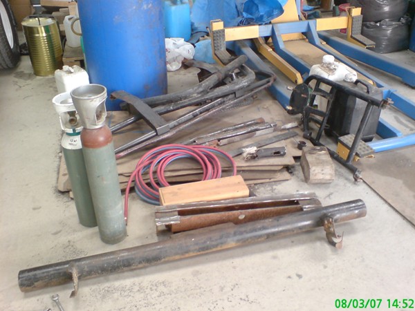

je tiens à remercier en particulier Christian, qui a eu la patience de faire toutes les soudures donc MERCI CHRISTIAN :2 (15)::2 (15)::2 (15): , troll34 qui m'a vendu la structure des pc et pa_trol vite qui m'a vendu le morceau de pare buffle.

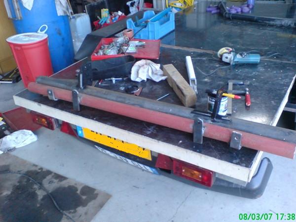

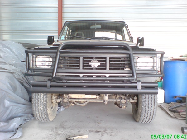

Bonsoir le mien est en fabrication en ce moment. Des qu'il est fini, je mes des tof. Il est en tube de 120 mm.
A+
Pa07
mes commentaires ont disparus, ils sont en tube de 90 pour celui du bas et 60 pour le tube du haut, mais il manque la photo ou le pare buffle est monté, j'ai oublié de la prendre. Car nous avons fait un système de fixation qui permet de fixer le meme pare buffle soit sur ce pare choc, soit sur celui d'origine. ou de l'enlever completement vu que chez nous la maréchaussé n'a rien d'autre a faire que nous arrêter lorsqu'il y a quelques tubes devant.

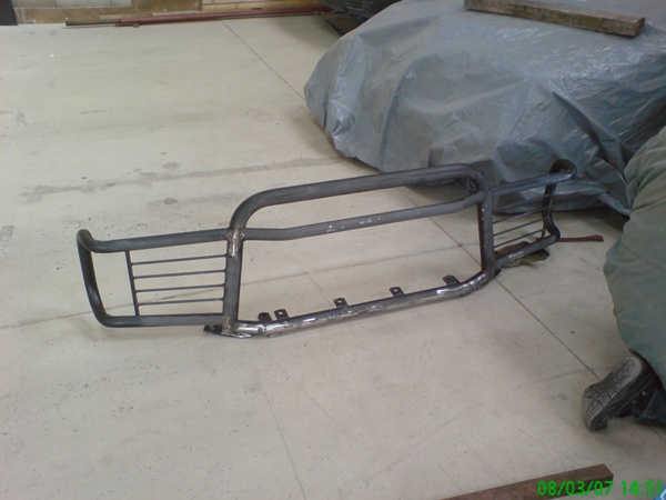

il est superbe Trol 34! et la courbe, comment l'as tu faite???
en fait j'ai gardé la push bar d'origine sur le quel est venu se souder un tuibe diam 100 que j'ai courbé a la forme du troll en l'entaillant et le chauffant pour le cintrer.
Plus quelques petits renfort par si par la et le tour et joué et c'est du solide :2 (15):

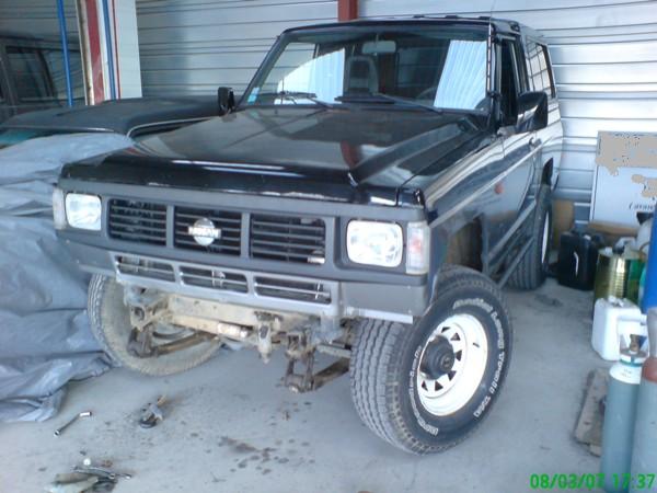

voici les dernières photos de mes transformations
Plus que les pneus et il aura une autre gueule ......
superbe boulot! plus qu'a peindre, non?
tiens j'avais le meme poste a souder! :2 (15): il va bien, c'est un peu limité, mais ça soude, c'est le principal! :2 (26):
tu devrais quitter le crochet et monter le PC un poil plus haut, tu ganerais beaucoup en angle de sortie...
je ne peux pas supprimer l'attache car je tracte, de plus je ne peux pas monter le pc plus haut sinon le coffre touche. Je suis déjà à 3 centimètres entre coffre et pc lorsqu'il est ouvert (ouverture vers le bas). Pour la peinture elle est terminée, mais je n'ai pas pris la photo avec la peinture (j'ai oublié :2 (20): )
