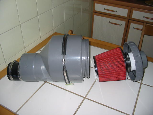

mon filtre green est dans la boite grise :2 (15)::2 (15)::2 (15):
Alors, qu'est ce que tu en penses tu ???
Ca ferait ton bonheur ce montage ??? :2 (15):

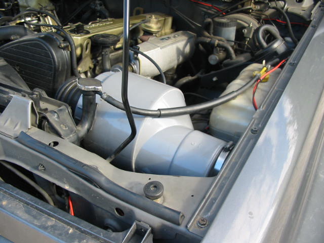

malgré , la belle réalisation, c'est quand meme pas trés temporaire , en plus faire des trous dans ma carrosserie je prefere pas , par contre le principe de la boite a air est tres intéressant si tu peux donner plus d'info pour ca réalisation (stp) 001430.gif

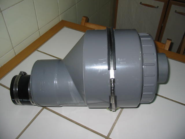

Alors, pour plus de détails,
qu'ai-je utilisé pour la boite à air :2 (17):
Si ma mémoire est bonne, j'ai trouvé la matière chez "pum plastique"
spécialiste en PVC.
Casto et Leroy ne pratiquent pas ces dimentions :2 (24):
_ Un manchon de 200mm avec son bouchon vissé.
_ Un réducteur 200/100mm.
_ Un réducteur excentrique 100/80mm.
_ Une longueur le tube de 80mm.
_ Un filtre Green.
_ Les colliers flexinox qui vont bien.
_ La colle à PVC en question.
_ L'araldite en question.
Quelques tofs pour y voir plus clair :2 (15):
Puissent-elles, vous rendre service.
