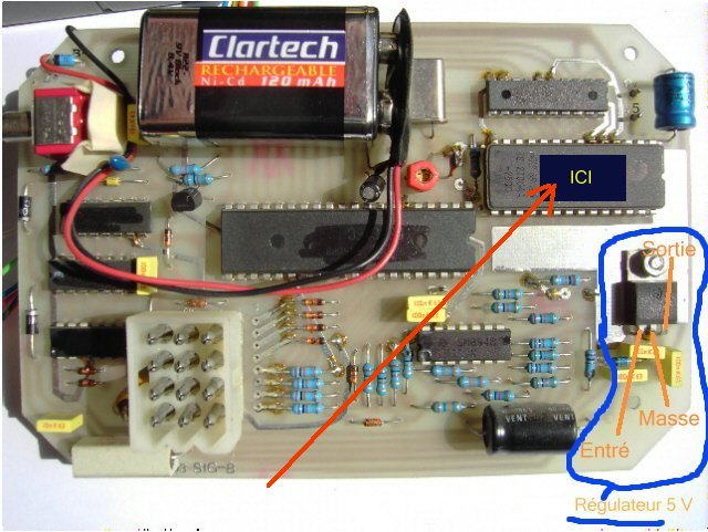

Voilà Bernard! J'espère que ça pourra suffir!?
sue cette dernière photo il faut que tu teste le régulateur 5 V (7805)
tu mesures entre la patte du milieu(*) et la patte d'entre 12 V entre la patte de sortie et la patte du milieu 5 V
Attention de ne pas faire de court circuit entre les pates.
* la partie métallique qui est fixée avec un boulon correspond a la pate du milieu (masse).
contrôleur en continu calibre 50 V
Je viens de tester sur ce composant comme tu me l'as mis et le résultat est le suivant.
Entre l'entrée et la masse 11,20 V
Entre la sortie et la masse 4,99 V
Alors doc.? :2 (24)::2 (20):
Pour tes mesures c'est okc ca veux dire que la partie alimentation est bonne.

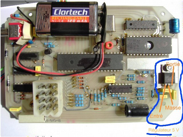

juste un truc met du scotch noir sur la fenêtre de l'eprom les UV's effacent la memoire je reflechi a la suite.....
Voilà c'est fait!
