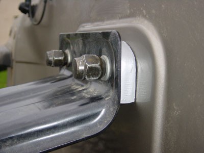

Le pneu touche la carosserie dans cette taille en BfGoodrich 285/75/16 Mud
Une solution mettre des petites cales derrière le support :2 (24):
Cale en fer plat de 1.5 cm poncé et repeint avec du blaxon (Attention les anciennes vis n'iront plus trop courtes...)
Moi j'ai été chez Nissan espace 3, ils m'en ont donné 3 vis chromé et une noire j'ai mis celle qui tenais la jante sur le support "sympa Nissan Espace 3"

bien jeff, juste une petite astuce , mettre un bout de chambre a air entre
les cales et la carroserie pour eviter le frottement et la rouille qui arrivera
avec !!
les vibrations et les choc de fermeture de la porte !!!
chambre a air vtt fait tres bien l affaire en simple couche !!!! :2 (13):
et voili et voila !!! moi j dit rien !!! :2 (26):
a+remygr78
club4x4rtt.60.
Moi j'ai coller un bout de gros scotch gris derrière !
Du scoth à fibre bien epais pour justement proteger la carosserie :2 (26):
