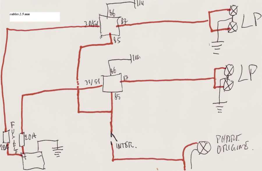

je viens de commander mes futures longue portée de diametre 130mm , soit 4 lp de 100w chacune soit 400watts.
pouvez vous m'aider par rapport au branchement de tout cela sachant que j'aimerais que mes LP s'allument des que je met en plein phares normal! mais avec la possibilité par un interupteur dans l'habitacle de desactiver les LP et de n'allumer que mes pleins phares normaux!!

Précises si tu veux que les 4 soient ensembles , ou 2 + 2 .
tu vas y voir avec ca!
slt
oui les 4 ensemble.
j'aimerais avoir le choix
- soit plein phare>allumage des 4LP
- soit plein phare >allumage des 4LP mais avec possibilité de les désactiver dans l'habitacle avec un inter!
mais je pose des question au niveau taille de cable, amperage fusible enfin tout quoi

Fusible très facile:
400W en 12V:
P/u = I = 400/12= 33.3A, donc fusible 40A
Ensuite repartis sur 2 relais (2 phares sur chaque, car les relais courant en 12V sont des 30A maxi)
Pour la section du cable du 4mm² doit etre suffisent, ou 2 x 2.5mm² (alimentation de 2 et 2 phares.)
Branchement obligatoire avec relais bien entendu :2 (15):

merci pour les reponses mais
un schéma serait .........vraiment utile :2 (20):

$oui c ce que j'ai dit ,g vu ce schéma et je nage!
noublies pas ce que j'ai marqué :
- soit plein phare>allumage des 4LP automatique

:2 (3): à ton avis l'interrupteur du schéma il sert à quoi ? :2 (24):

Mais ce schema corespond parfaitement a ce que tu veux faire.
On ne repiques jamais sur un comodo meme pour une commande de relais, il faut se repiquer sur le cable qui arrives sur l'ampoule (dans ton cas plein phare.)
Ensuite de là on rentres le cable a l'interieur, on le branche en serie avec un inter, puis relais puis masse.
:2 (3): ouh ! monsieur vince se fâche ! :2 (15):
regarde en bas à droite du schéma, là où c'est marqué "phare d'origine"...
ton relais ne sera commandé (et donc tes phares additionnels alimentés) que si tes phares sont allumés (+12V aux bornes des phares d'origine) et que ton interrupteur est fermé ! :2 (17):
C'est bien ce que tu veux, non ? :2 (15):

bon j'ai fait un schéma et vous me direz si j'ai compris
bye
vince
:2 (15): Ce coup-ci ton schéma est tout bon... sauf que je mettrais 2 interrupteurs (1 par groupe de 2 LP) :2 (26)::2 (17):

est ce absolument necessaire les 2 inter?
bye
vince
Absolument ? non... :2 (21):
C'est mieux, c'est tout ! :2 (15):
Tu n'auras pas toujours besoin des 4 ! Et par exemple si tu as une ampoule grillée, tu peux "isoler" une paire de LP... :2 (26):

non mais ça te permetrais de mettre en fonction que deux phares !!
genres deux phares éclairants bien au centre et deux un peu plus sur les cotés !!!
et 400W a chaque fois , c'est peut etre pas TOUJOURS necessaire !!!

Moi je souhaiterais un complément d'info????
On se repique que sur un et un seul fil plein phare des deux phares d'origine pour allimenter les deux phares additionnelle??????
J'espère avoir été a peu près clair sur ma demande :2 (13)::2 (13):
:2 (3): le fil que tu "repiques" ne sert pas pour la puissance... :2 (24):
Il ne sert qu'à déclancher le relais qui, lui, fera passer l'alimentation des LP ! :2 (26):
