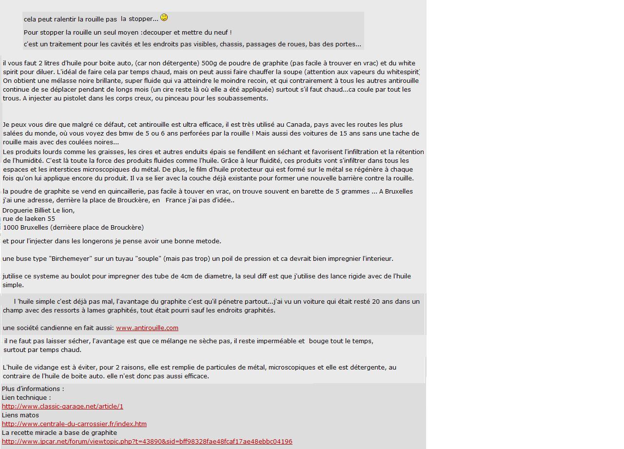

Traitement de la rouille des corps creux

personnelement je doute de cette combine non pas pour la corrosion mais de l huile sur ou dans une carrosserie pas bon en cas de peinture ca risque de cree reaction style siliconne il existe des vrai produit pour le traitement des corps creux plus cher certe mais c est mieux a mon avis moi j en ai utiliser quand j etait carrossier tres effiquace a bientot.sam

les huiles naturelles s'oxydent à l'air, elles se polymérisent pour donner des espèces de "gommes" très collantes. de plus, elles ne sont pas neutres! en industrie alimentaire, beaucoup de joints "fondent" dans l'huile.. :2 (24):
par contre, c'est sur, il n'y a pas de rouille dans les tuyaux en acier dans lesquels elle circule..donc :2 (13): faut tester!

Gaffe aux cables electriques quand meme , je bosse comme electromecanicien chez Lesieur a Vitrolles et les gaines des cables gonflent et se desagregent quasiment dans l'huile alimentaire.
en effet, j'avais pensé aux joints mais pas aux câbles....confirmation chez un concurrent :2 (15)::2 (15): que les huiles végétales ne sont pas inertes..
