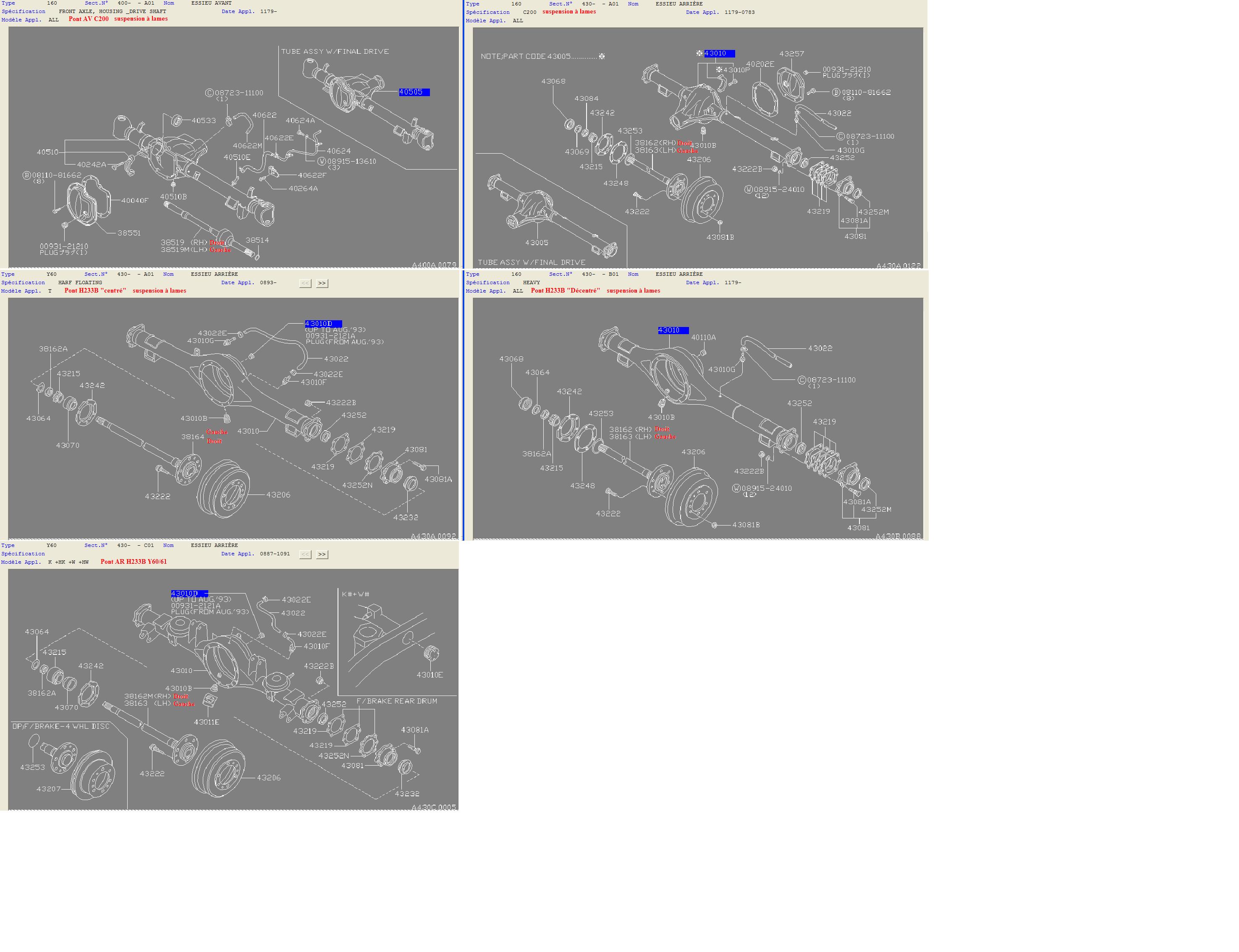

Notez que les vis de couronne arrière et avant sont différentes en longueur (épaisseur du plateau n'est pas la même sur les 2 diff):
Aussi les cannelures des demi arbres au niveau des planétaires ne sont pas les mêmes et don il va falloir réusiner 2 arbres sur mesure , c'est là un des principaux points délicats a effectuer:
De plus il y a du travail à effectuer sur la couronne arrière car elle est plus épaisse que l'avant mais aussi le boitier différentiel arrière nécessite un chanfrein plus prononcé afin de bien plaquer au plateau afin d'avoir maintenant une couronne avant aux dimensions de la couronne arrière:

Il ne serait pas plus simple d'usiner la cage du differentiel AR plutôt que de reprendre la couronne qui est cémentée !
Et les planétaires AV ils ne se montent pas dans le différentiel AR (de toute façon il faudrait usiner la flasque de celui de droite pour recevoir les crabots.
Je n'ai pas compris l'histoire de la cloche que tu modifies ..........
...maintenant une couronne avant aux dimensions de la couronne arrière
Tu veux dire aussi, je suppose ".... afin d'avoir une couronne AR aux dimensions de celle de l'AV"
En effet pourquoi pas on peut reprendre le plateau d'appui de la couronne , mais j'ai peur de fragiliser le différentiel :2 (21):
..j'avoue que l'idée m'a effleuré , il faut que je regarde ça de plus près
non je veux bien monter la couronne avant qui est plus épaisse en résumant que la couronne arrière...car c'est bien un pont avant que je monte ! :2 (26):

Oui Pierre , j'ai les 2 couronnes côte à côte sur le plan de travail et l'avant fait environ 1,1mm de plus que l'arrière... :2 (26):
...à vrai dire je sais même pas si ça vaut le coup de l'enlever ce mm de plus , vu que l'on peut "tricher" et déplaçant le différentiel latéralement pour régler l'entre fer. :2 (13):
Salut, pour ma part j'ai laissé tout aux dimensions d'origines, il est pour cette raison que les demi-arbre courts il est à faire reusiner plus :2 (15): court
alors pourquoi les vis AR sont plus longues ?

Les vis sont plus longues simplement parce que le plateau d'appui d la couronne est plus épais à l'arrière qu'à l'avant...
