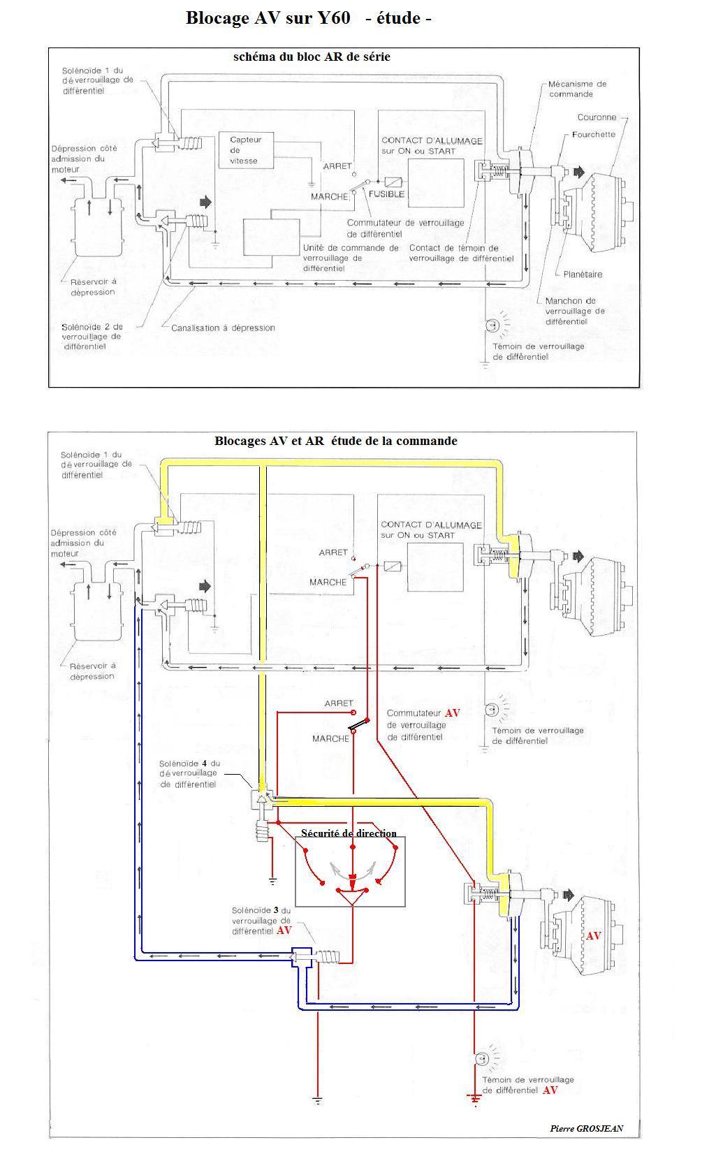

Ce que je veux dire :
prendre le + sur le bouton du bloc AR (en sortie de l'inter) de façon à ne pas pouvoir bloquer le pont AV si l'AR n'est pas enclenché.
Pour l'histoire des électrovannes mon idée était d'en économiser une tout simplement ! Les 2 déverrouillages sur la même électrovanne ....
Autre sécurité éventuelle : déblocage si les roues AV pas en ligne droite (avec une petite tolérance en degré). Bien se rappeler par contre que la depression n'est pas suffisante pour débloquer les crabots si ils sont en tension ... il faut lever le pied ou faire une mAR)

:2 (21):
J'ai passé un peu de temps à bricoler ce schéma ...........
:2 (3): Merci Pierre je vais étudier ton schéma :2 (26):
