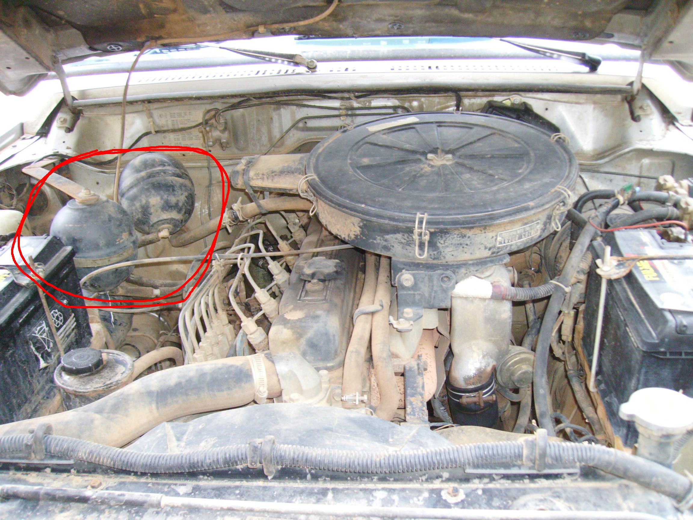

salut ! quelqu'un puet il me dire à quoi servent ces bombones ?
On dirait des kinder suprises géant :2 (21): ...
bsr...
en tout cas ce n'est pas un circuit sous pression.. il n'y a aucun collier sur sur les durits...
réservoir de lave glace avec réserve ??? :2 (21)::2 (15):
A+
Réserve de dépression d'air ??????
Les tuyaux ils vont où ? car la solution se trouve à leurs extrémités !
En tout cas, ce n'est pas d'origine.
ça, c'est garantie.
Mais comme dit Pierre, suit les tuyaux.

Ce sont des (rayer les mauvaises reponses)
- Spheres de citroen hydraulique, en fait il a des suspension hydrauliques.
- Des oeuf d'alien pret a eclore, si tu l'achetes tu sera responsable de la disparition de l'humanitée.
- Reserve de vide pour le freinnage et embrayage.
- Kinder surprise super maxi, il faut le remuer pour savoir si un cadeau est a l'interieur.
ca y'est je l'ai vu et dans une semaine il sera mien !!! :2 (15)::2 (15):
en fait , les bombonnes , se sont des réserves de vide , car l'ancien proprio a des problèmes à la jambe gauche , et il y a une aide pour l'embrayage .
il y a un bouton sur le levier de vitesses , qui actionne une pompe à vide qui elle même tire sur un cable qui est fixé sur la pédale d'embrayage !!! :2 (15):
ce n'est peut être pas bien expliqué , mais je pense que tout le monde aura compris :2 (15):

il y a un masterwack ( ci c'est comme ça que ça s'écrit !!! :2 (20)::2 (20): )
