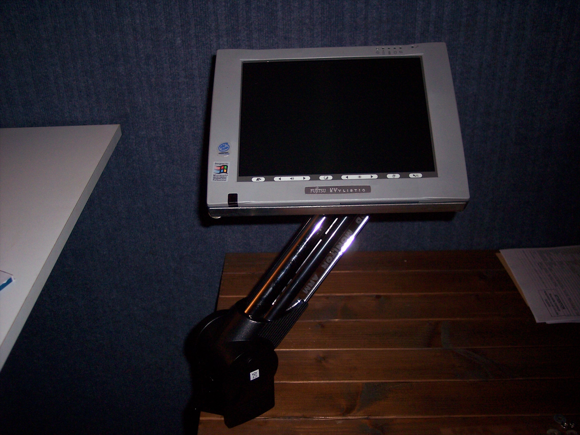

et le tabet pc sur un bras articulé fixé a la console centrale ( bientot les photos ) ça va bien et de plus c'est inter changeable avec l'ordi portable :2 (26):

pour le moment je peut juste vous faire voir les photos du bras avec le pc
le tout sur le bureau , ce we tout sera en place dans le troll :2 (15)::2 (15)::2 (15):

voila le tablet dans son évolution
le bras
le bras
bravo et merci Bravo

je suis allé chercher avec l'aide de mon "butineur" favori
du matos répondant au "doux nom" de ; LOD MONITOR ARM :2 (24):
nada, niente, rien, muffi, macache, τίποτα, nichts ...... :2 (26):
quel est le type de professionnel qui en utilisent ??
- j'ai compris le bricolage pour la platine qui reçoit l'écran tactile
- vu les pattes de stabilisation qui prennent le bas de l'écran, et se fichent dans les aérateurs
mais ...
- pas compris le mode d'ancrage ... ventouse ?? fixation sur le dessus du tableau de bord ??
(annulation de post, et correction);
je viens de voir ton système d'attache,
platine de fixation sur le dessus du tableau de bord ...
foutu pour un y61 avec GPS d'origine, à moins de tout virer ...
et avec un y61 ce n'est pas gagné, car le GPS (écran),
puis en dessous la platine radio-CD/lecteur CD GPS
tout est .... niqué .. dirait l'autre counass
encore merci de ta gentillesse :enaccord2:
et chapeau pour ta réalisation :enaccord8:

rien de tout ça :2 (24):
dans le 61 le bras articulé viens se fixé avec une platine rotative sur la console centrale au dessus des porte gobelets , pil poil :2 (15)::2 (15):
et c'est la le seul avantage , et de la il est accesible a tout le monde a bord :2 (26): et dans toute les positions ( verticale pour le tablet pc et horizontale pour le pc )
mais bon chacun voit midi a sa porte :2 (26)::2 (15)::2 (15)::2 (15):

j'ai trouvé ..... pour les bras articulés :2 (14):
