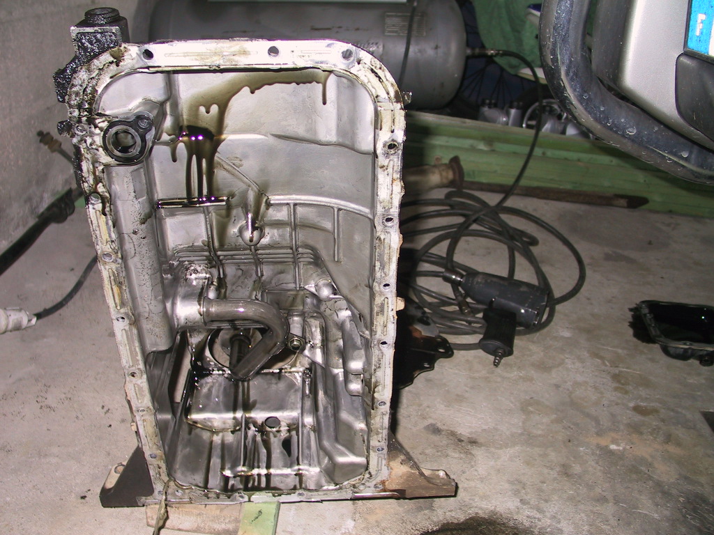

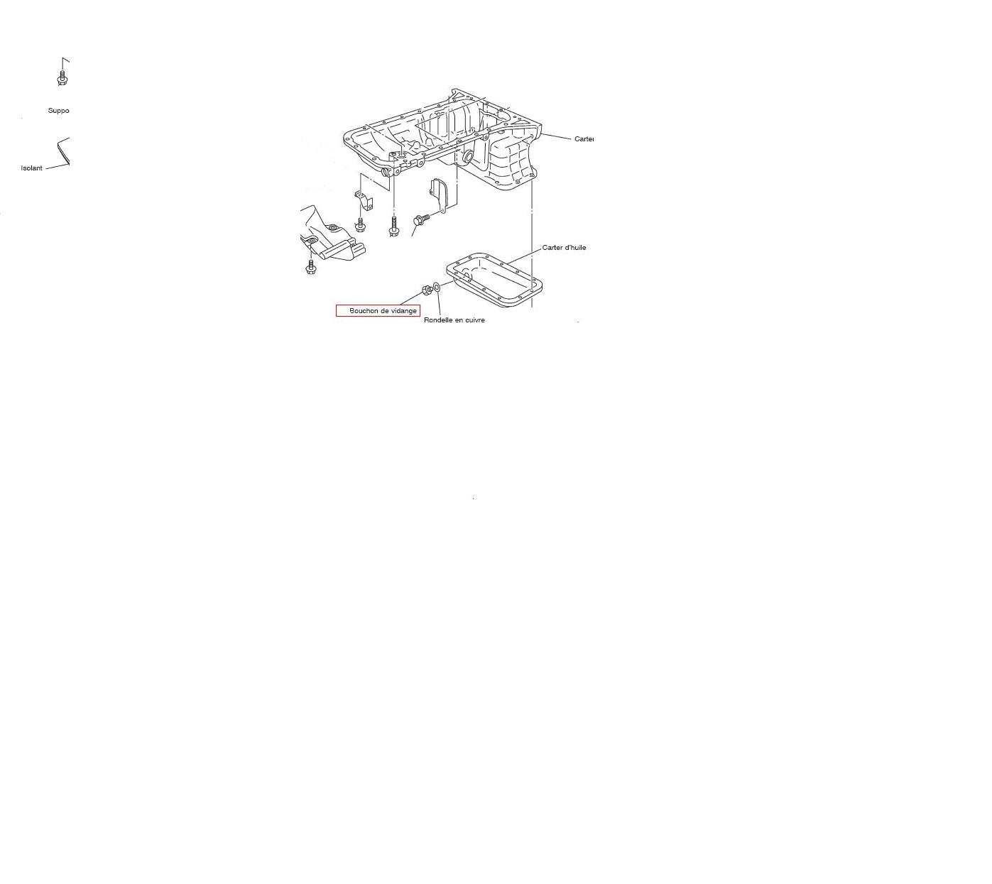

Je pense que les garages mettent bien les 8,2 l d'huile mais que c'est la jauge qui est fantaisiste !
La forme du carter et donc oon peut deviner que le niveau supérieur de l'huile est loin en-dessous du vilebrequin et c'est ce qui importe dans un moteur ! :2 (1):

Merci Pierre pour les images ! Excellentes et utiles comme toujours. C'est rassurant car on entend tellement de scenarios catastrophes au sujet des trop plein d'huile !
Il serait bien de savoir à partir de quel moment sur la jauge çà devient vraiment embêtant... si quelqu'un a une idée, je suis preneur.
