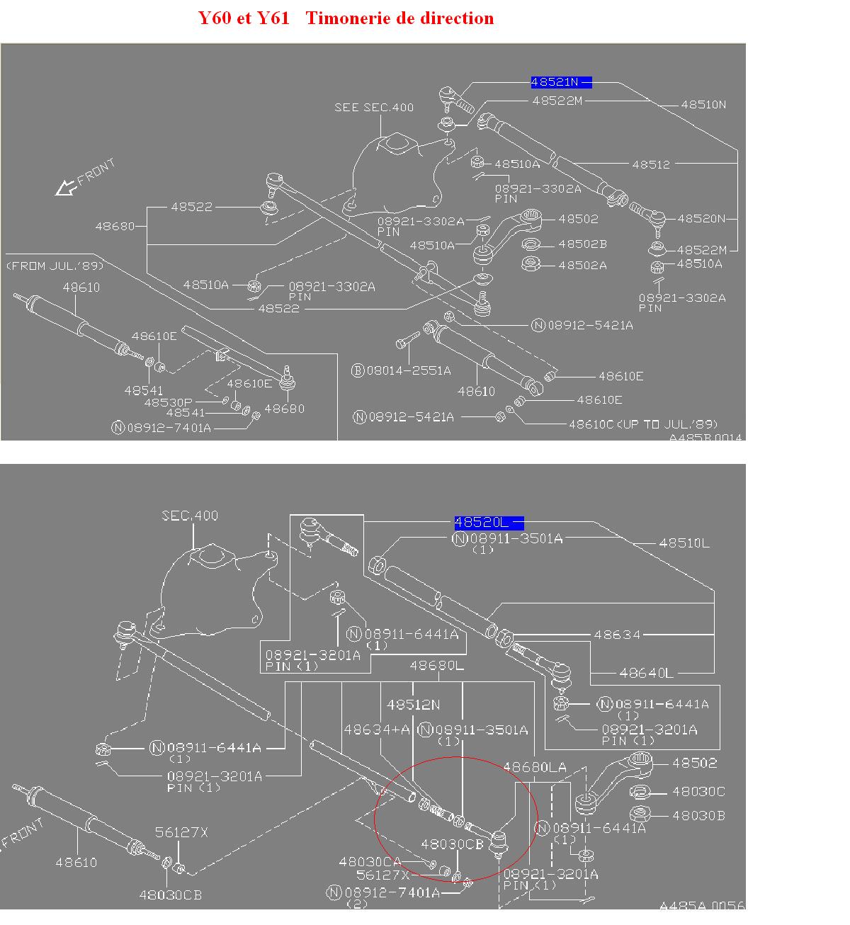

y aurrait il quelq'un qui saurrait me donné des references
pour les deux rotules de directions en raccord filletage
pour pouvoir modifié ma barre de direction :2 (15):
car j'ai les rotules HS et bonjour le prix de la barre :2 (25):
merçi d'avance
A+ fred

salut merçi pour la barre je ne veut pas la changer
je veut faire la modif qui ya dans truc et astuce ( y61)
barre de direction.
montés des rotules filletées avec une piece usinée soudée
sur la barre et avec un filletage intérrieur pour pouvoir
recevoir les rotules filletées :2 (15):
dons il me faudrait les dimenssion des connes des rotules coté boitier direction
et coté fusée :2 (26):
Les références :2 (1):
merçi
ce sons les ref: de chez nissan :2 (18):
