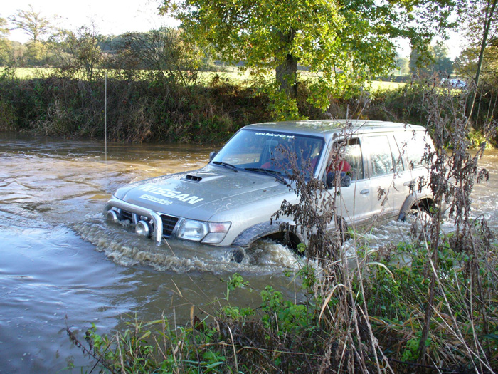

Le troll est donné pour passer des gués de 60 ou 70 cm d'origine. Ensuite avec le poids qu'on mets dedan quand on s'en va sur ce genre de virée... pas de probleme il va toucher le fond :2 (15):

Il y avait bien un mètre la : (et sans snorkel ... :2 (20): )

Pour ce qui est de la flotaison d'un patrol je ne parierais pas que ça flotte pas, j'ai deja fait flotter mon acien Grand vitara dans 80cm de flotte (ça fait drole de sentir que les roues tournent dans le vide et que tu est tout leger) certes il faisais presque 1T de moins mais a mon avis le patrol doit flotter un certain temps :2 (15):
je confirme, un 60 court arrive a flotter lorsqu'il y as un peut de courant.
j'en ai fait l'experience l'hiver dernier en taverssant un ruisseau :2 (15)::2 (15):
