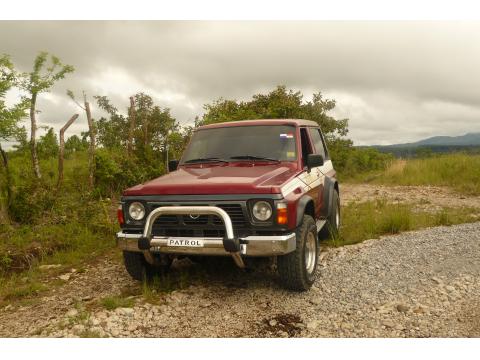

Je viens de m'inscrire et profite de mettre mon premier post mais avant je me présente: Je me nomme Franck, 38ans, vis en Amérique centrale et suis un amoureux des 4x4 en général, mes préférés les Patrols! J'ai la chance de pratiquer sur le terrain tous les jours de l'année grace à mon emploi du temps favorable! Après avoir possédé un GR Y60 2.8l, je suis sur le point d'acheter un GR Y60 court de 1993 mais en atmo 4.2l. Etat apparent exceptionnel... mais ne connaissant pas cette mécanique j'aimerais savoir ce que vous en pensez ainsi que les frais à prévoir immédiatement vu qu'il a 205 000kms...
