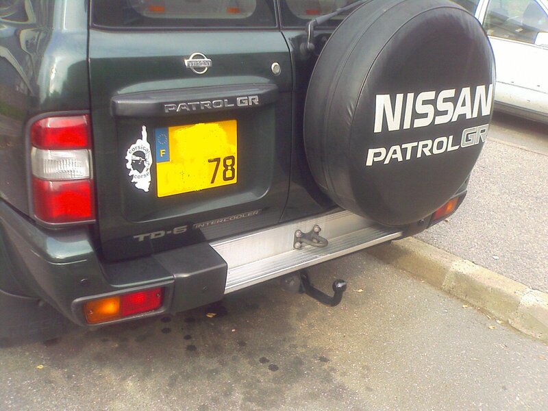

Posté(e) : 8 octobre 200717 a Auteur bonjour, tu fais comme moi tu les achétes et tu les installes toi même, la meche et vendu avec les capteur, si tu est un peu bricoleur, la connection se fait sur le feux de recul, pour le boitier moi je l'ai placé la ou se trouve le chargeur CD, pour un site d'achat je te le donne par MP, pas chere et tu as le choix des produits, en plus ils vendent des camera de recul et tous le reste qui va avec... bonjour et merci peux tu me montrer ou tu a installé tes capteurs (photos si possible ) et quel modele tu as pris au fait 2 ou 4 capteurs tu n'as pas de probleme avec la roue de secour ni avec l'attelage

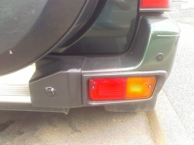

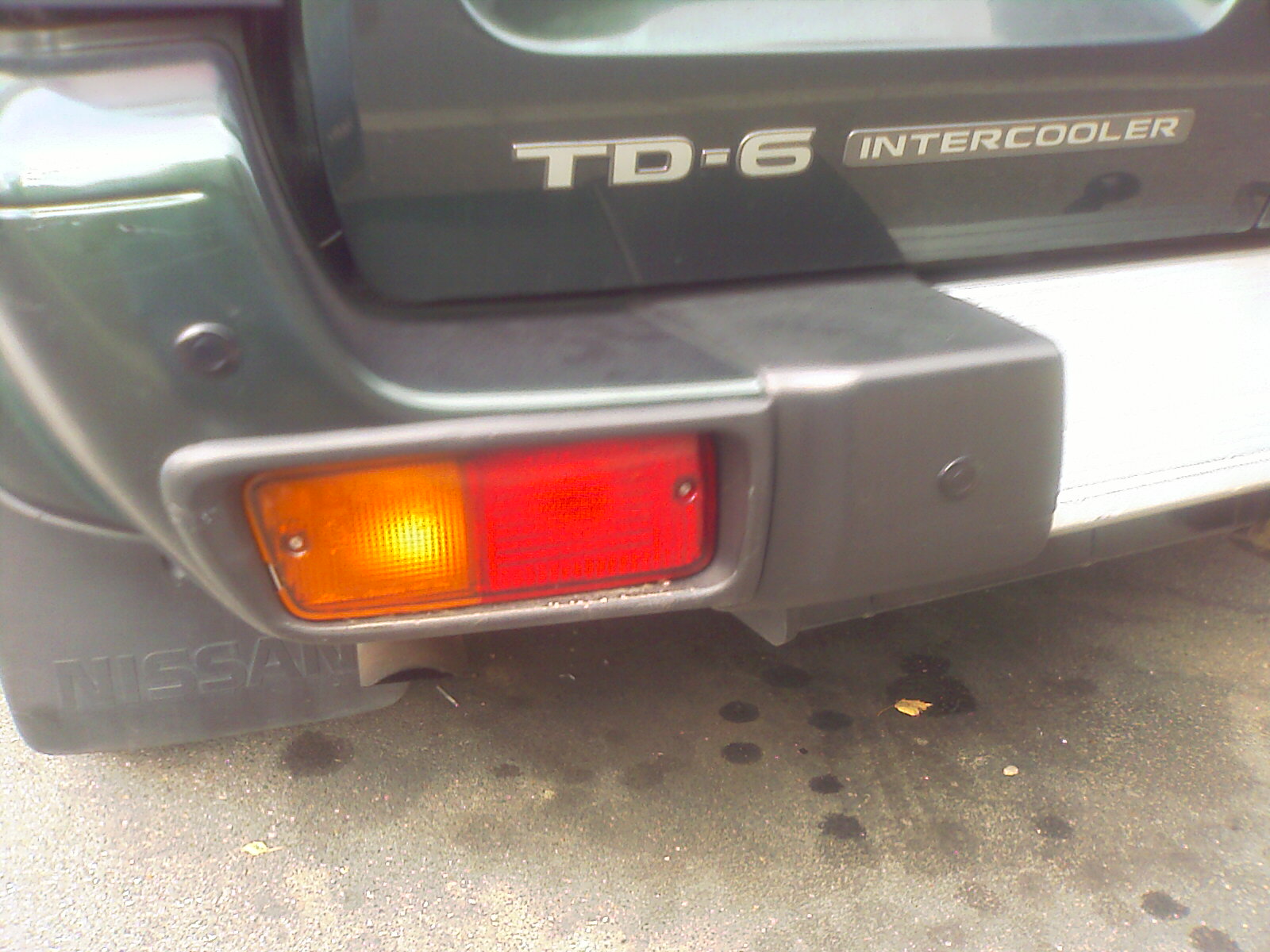

Posté(e) : 8 octobre 200717 a Auteur Dans le pare-chocs arrière ! merci tu m'a evité des ennuis je voulais les mettre sur le pare brise et j'avais des difficultés à la percer ( j'en ai changer trois !!!!!!!!!!!!!!!!) mais treve de plaisanterie j'aimerai bien voir des photos de capteurs insalles et avec quelle marque de radar

Posté(e) : 8 octobre 200717 a prevoir une deuxieme cloche de perçage pour infos, tu en trouve dans les magasins de bricolage pour le métal, car derriere les buttoirs noirs il y a les supports métal, difficile à percer si tu n'a pas la cloche adéquate... sur ceux en hauteur que du plastoc en cinq seconde c'est percé... bon courage à toi, mais tu verra l'installation est rapide... pour les fils tu peux les faire passer par l'extèrieur et les cacher sous le joint de bas de porte... voila j'espère t'avoir aidé un peu
Posté(e) : 8 octobre 200717 a Merci beaucoup pour les photos ! Beau travail, très propre et très soigné ! J'avais raison, c'est dans le pare-choc...
Posté(e) : 8 octobre 200717 a pour infos j'ai acheté ceux à 39,99 car toutes les connections sont effectuées à l'arrière, fixé avec du double face sur le chargeur cd, et les connexions sont effectué sur le cablage du feux, aucun fils à tirer ver l'avant, sauf si tu prends ceux à écran lcd...

Posté(e) : 8 octobre 200717 a non tu verras super efficace, même avec la roue de secours surtout, avec la roue d'ou mon achat...

Posté(e) : 19 décembre 200816 a Auteur Salut SUMOTORI, Je m'interresse au sujet depuis peu. As tu fait l'installation du radar de recul. J'ai pris des renseignements auprès de NO****O.Le vendeur m'a dit qu'il fallait installer un système spécial qui prend en compte l'attelage. Qu'en est il pour toi pour l'attelage et la roue de secours? Merci pour tes renseignements. bonsoir en fait j'ai acheter un radar avec deux capteurs seulement que j'ai installe sous le pare choc alu avec le boitier pres du lecteur de cd et il y a un écran que j'ai mis sous le retro a l'avant j'essaye de faire des photos la detection n'est pas trop mauvaise un peu courte à mon gout mais cela m'aide quand meme je pense en acheter un à 4 capteurs l'attelage ne gene pas du tout
