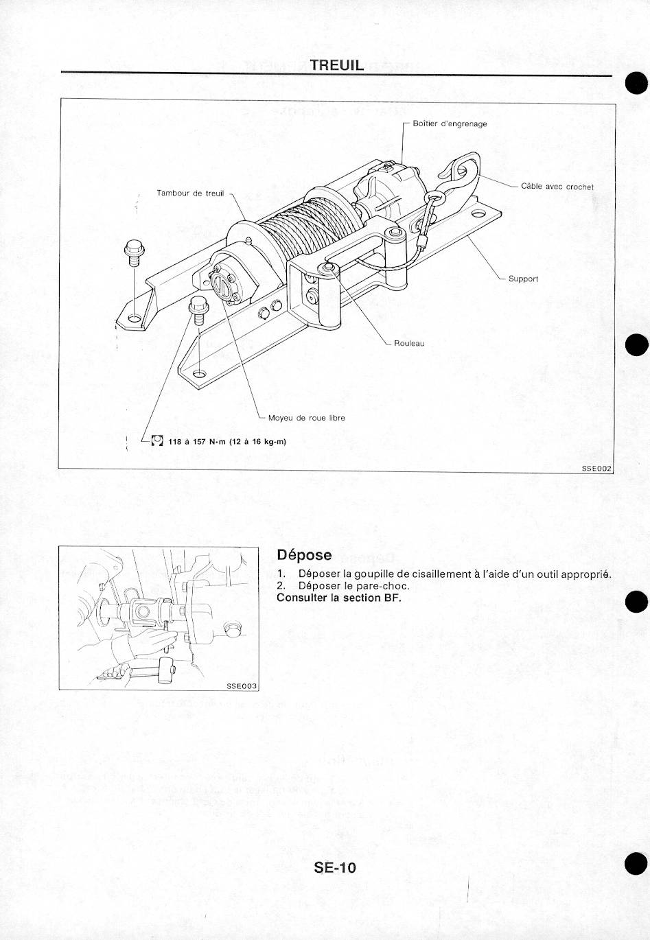

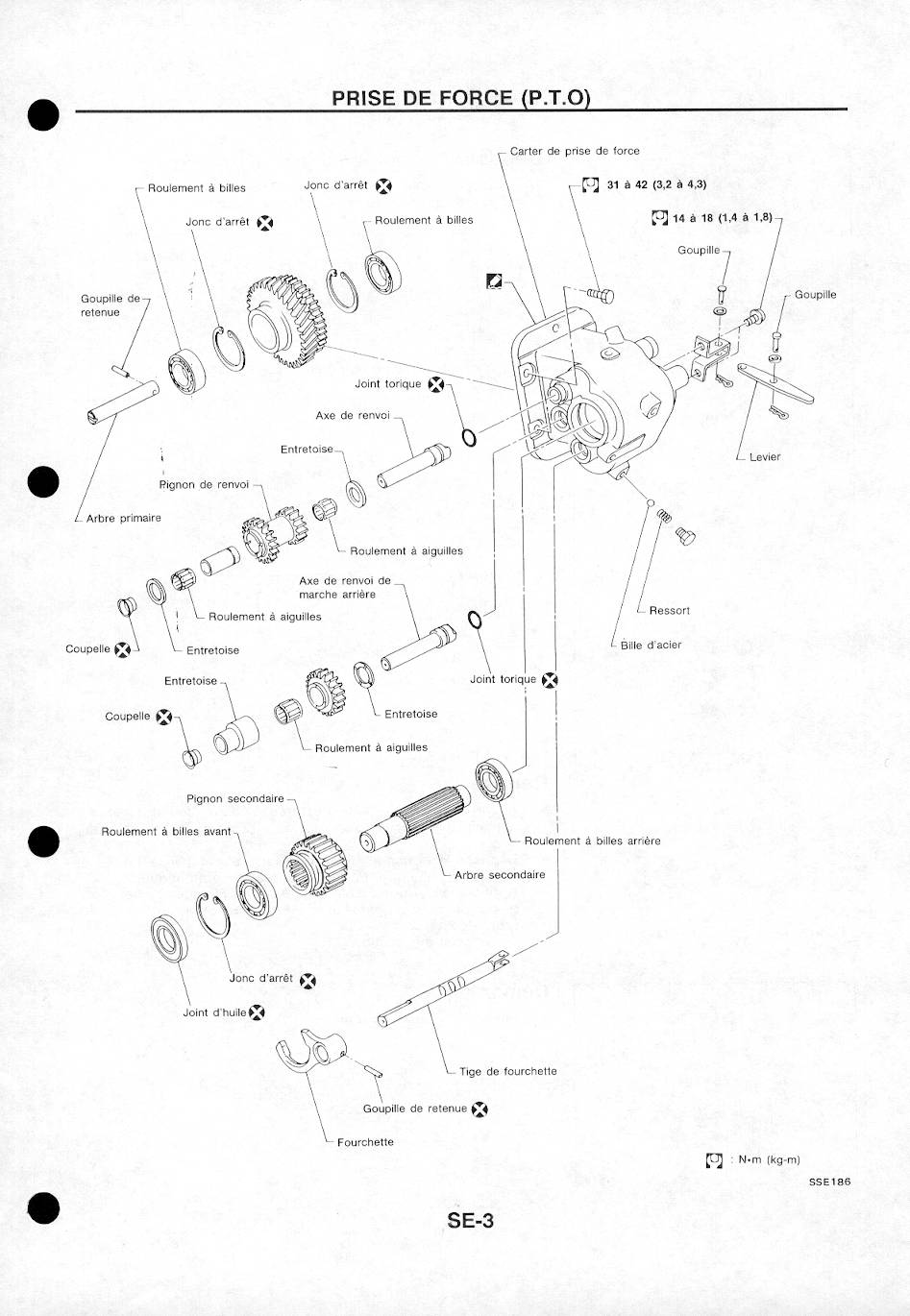

C'est tout simple et c'est un équipement optionnel pour les 160 et Y60 qui ont la boite à carter en fonte !
Le boitier de la prise de force est sur le coté de la boite de vitesses et le reducteur du treuil est entrainé par l'arbre intermédiaire .. il y a roue libre MAv et MAr

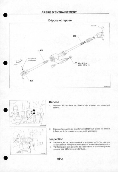

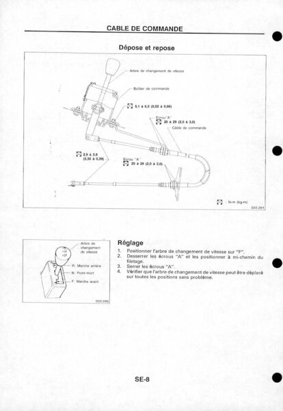

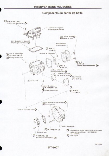

Regarde la :
http://zeverybest.free.fr/notices/atelierY60/SE.pdf
A+

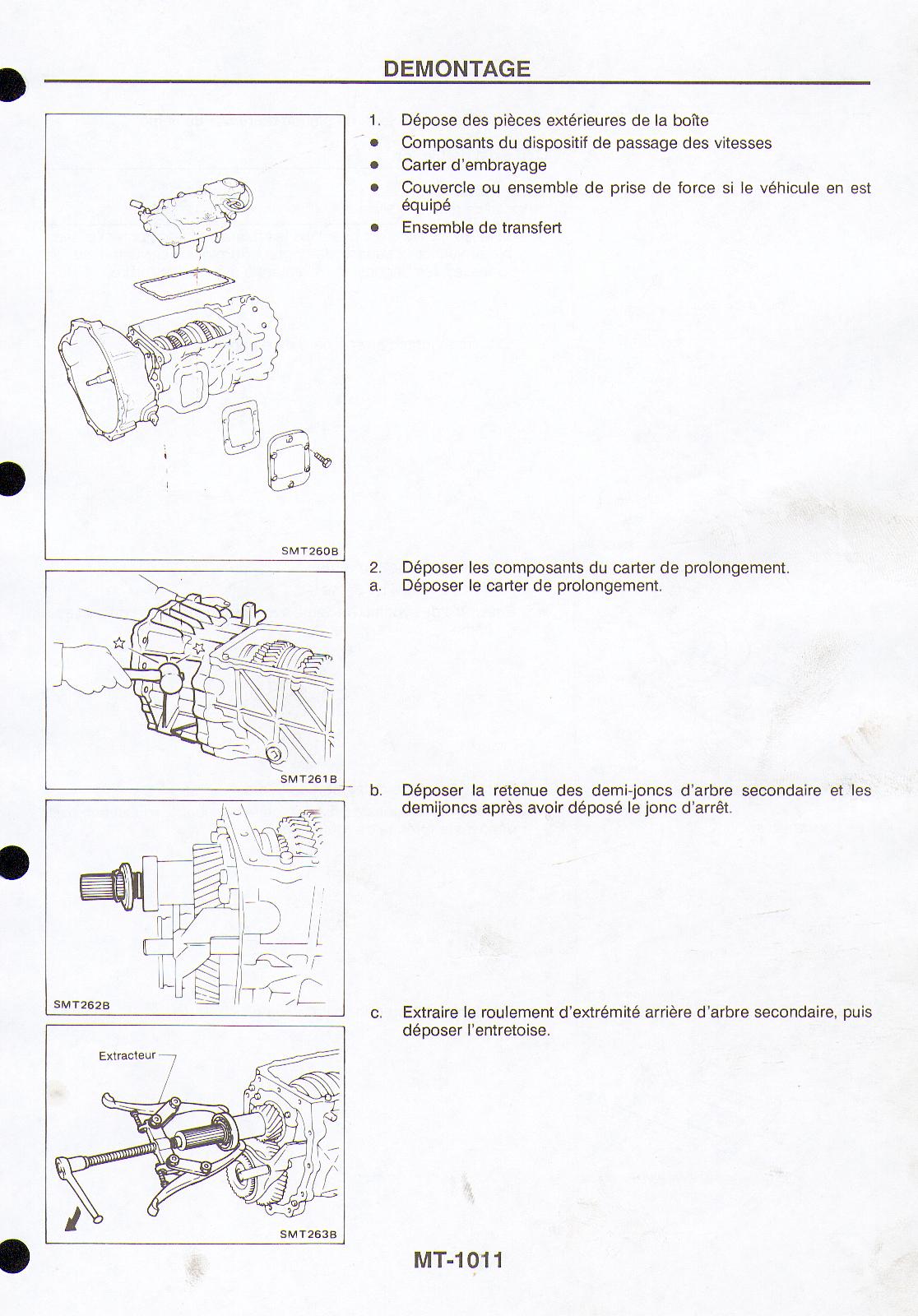

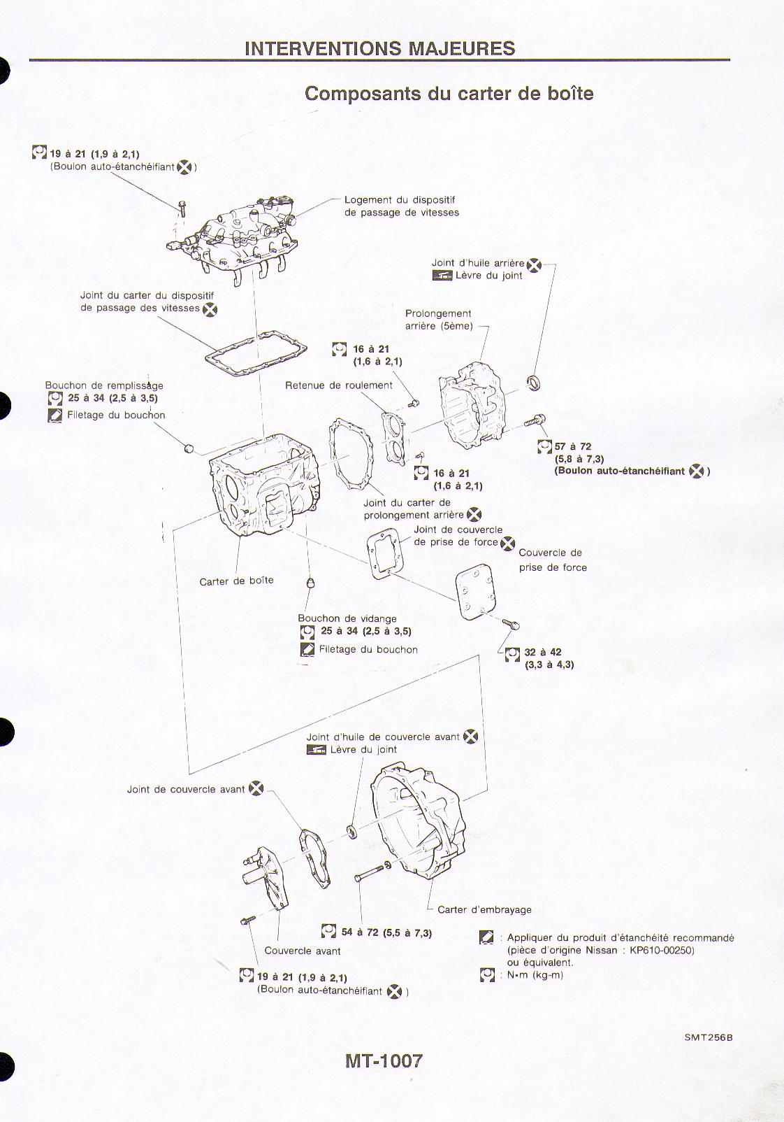

La RTA fait état de la boite FS5R50A (version avant celle du 3.0L qui a l'indice B) en page 94 et on voit bien la trappe pour la prise de force !
Cette boite (selon la RTA) équipait les WYG Y60 (5 portes) !
Mais elle équipait aussi le 4.2 !
Selon moi cette boite n'est pas très éloignée pour ne pas dire la même que celle du 3.3 (F5W81A ou T5100PC)
Et on comprend les ennuis de 5ème lorsque la version B fut montée sur le 3.0 L nettement plus coupleux ! Ce moteur n'a rien à voir avec le 3.3 ou le 4.2 sur le plan du couple (au moins 50 % de plus)
je tombe sur un os j'ai les 2 revues techniques ( 4.2l et 2.8 td) et il apparait que la boite FS5R50A est montée sur les 2 pourtant sur les revues se sont les mêmes chiffres mais visuellement pas les mêmes boites :2 (24):
Parce que le rédacteur a fait l'économie de la photo !
Il n'y a qu'un modèle de 60 qui a reçu cette boite.
