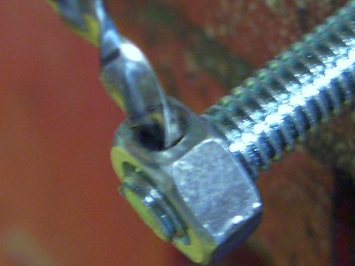

Comment perce proprement une tige filetée (photo1 ), a chaque fois c'est la galère , j'ai trouver un petit truc, je vous en fait profiter.
Il faut percer un écrou ,bien au centre faire l'avant trou avec un tres petit foré 1 ~ 1,5 .
photo 2

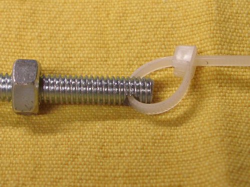

puis revisser l'écrou sur la vis photo 3 et percer dans le trou ! photo 4
et voila c'est propre et net , l 'écrou ainsi percer peut servir pour d'autre vis ...a vous de faire la collection qui va bien.
La seule précaution a prendre est d'utiliser des forés parfaitement aiguisés pas de problème de bavure .
ceci permet de sécuriser un écrou , a vous de trouver l'utilisation de la chose .

Et pour empêcher l'écrou de tourner au début du percage de la tige, tu peux le bloquer par un contre-écrou... :2 (26):

L'idéal est d'utiliser un écrou créneau car percer un écrou dans la partie vive c'est l'affaiblir !
C' est quoi un écrou créneau?
oui Pierre mais l'ecrou (celui qui a le trous) ne sert qu'a faite le percage dans la tige apres tu en met un normal (voir la photo 6) l'écrou final n'est pas percé. c'est un "guide".
l'arret se fait sur la tige et non pas sur l'écrou.
Vi,
mais là, on s'en fout un peu de l'écrou, non ?
Le but est de percer la tige filetée :2 (17):
