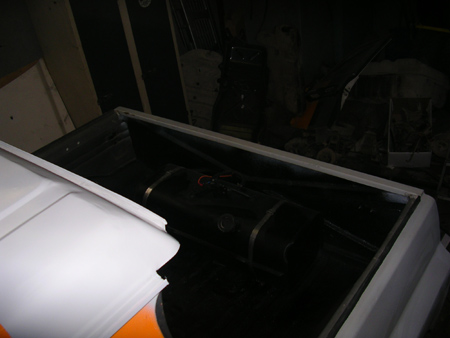

10 jours au total et voila le patrol src peut retourner sur les terrains de jeux.
La 2eme étape un peu plus tard sera la pose de l'arceau , la bache et la peinture.
Un grand Merci à tous pour vos témoignages.
Cordialement
LE STAFF SRC

sa y est cet apres midi on fait les premier tour de roue .c est tres rigolot a conduire ;avec tout le poids en moins il leve beaucoup plus vite le patte ar sa va etre joueur bientot les photos par pj :2 (15)::2 (15)::2 (15)::2 (15)::ymca::hips:
Fait gaffe de ne pas te pencher trop en avant, tu risquerais de marcher sur les mains :2 (15)::2 (15): vu que tu as du poids en moins sur le cul :2 (15)::2 (15):
Bon courage pour la suite du travail :2 (19):
Les premiers tours de roues de l’ Y 60 SRC, histoire de voir si tout fonctionnent bien.
Dommage qu’il n’ai pas encore reçu sa nouvelle monte, et notre partenaire nous annonce que le container arrive certainement à la nage mais bon espérons qu’il sera la jeudi soir au plus tard (nocturne oblige !)

je vais te repondre franchement pour le ct c est mort si tu connais personne et pour le chassis il a etait coupe de 35 centimetre tout comme la caisse par contre pour les places ar la banqette rentre encore voila si tu as d autre question n esite pas (c est un vehicule donc je me sert que pour faire du 4x4 et rien d autre) :Banzai::Banzai::Banzai:
tres beau matos, je trouve perso la "plaque/cul" arriere un peut plate, mais c'est le carrossier qui dit ca, et ce n'est que de l'esthetique... visiblement vous, c'est plutot l'efficacité !!
pour ce qui est des modifs " acceptable " au CT, c'est tres simple : on peut rien faire sur les véhicules..
la monte pneumatique se doit d'etre ou de correspondre la lamonte d'origine ( pour la correspondance, y'as des tableaux )
on a pas le droit, de mémoire, de boosté son moteur de plus de 3-4%
si tu le fait par des moyens "polluant" c'est mal.. ( filtre a air, echappement, etc.. )
un bandeau pare-soleil ? interdit
un autocollant "patrol gr .net sur la lunette arriere? interdit ( enfin, si t'as deux retros, c'est ok )
voila pour les petit trucs courrant...
et visiblement ca vas durcir en 2008...

Avec une peinture croisée en deux tons et les autocollants de staff il passera plutôt pas mal.
Tu sais l’ami notre métier initial est conducteur de bus, ça reste donc une passion pour nous la bricole. :2 (4):
