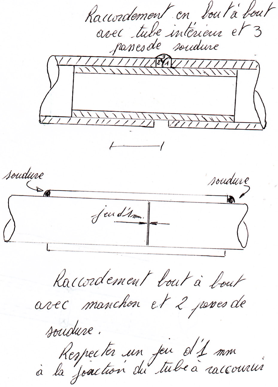

soit tu refais le filet, mais il y a du boulot. ou alors, solution plus simple, tu fais un manchon soudé entre ta barre et l'autre bout découpé . Juste faire gaffe à la longueur de l'ensemble, mais ta rotule sera réglable, donc moins de soucis.
Bonne soudure. Fais cela proprement et un p'tit coup de peinture, parce que les Controles Technique n'aiment pas trop.

Salut, si tu coupes et tu ressoudes bout à bout il vaut mieux enfiler un tube à l'intérieur et souder en trois passes ou mettre un manchons et souder à l'extérieur du tube pour renforcer car la soudure va créer un point faible à la jonction des deux tubes.Surtout ne pas meuler les soudures à fleurs du tube car cela affaibli la résistance de la liaison.
Pour la matière à souder c'est de l'acier au carbone faiblement allié donc baguette acier ordinaire ou métal d'apport acier pour le TIG.
