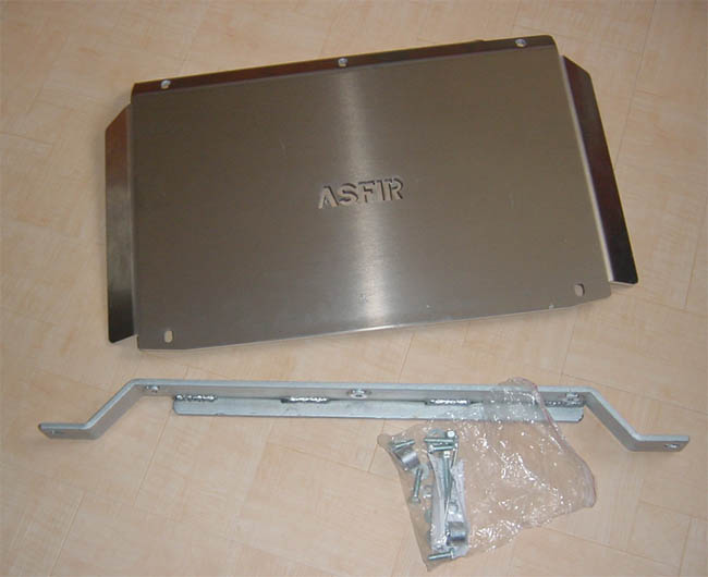

Je viens de recevoir ces 2 protections par la poste je l'ai monte pour ce week end je vous ferais un petit reportage !
Protection de boite :

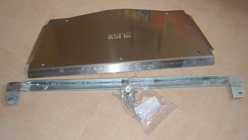

Protection de boite de transfert :

Un peu cher oui mais solide et très bien fini je l'ai monte vendredi avec l'apareil photo pas loin :2 (26):

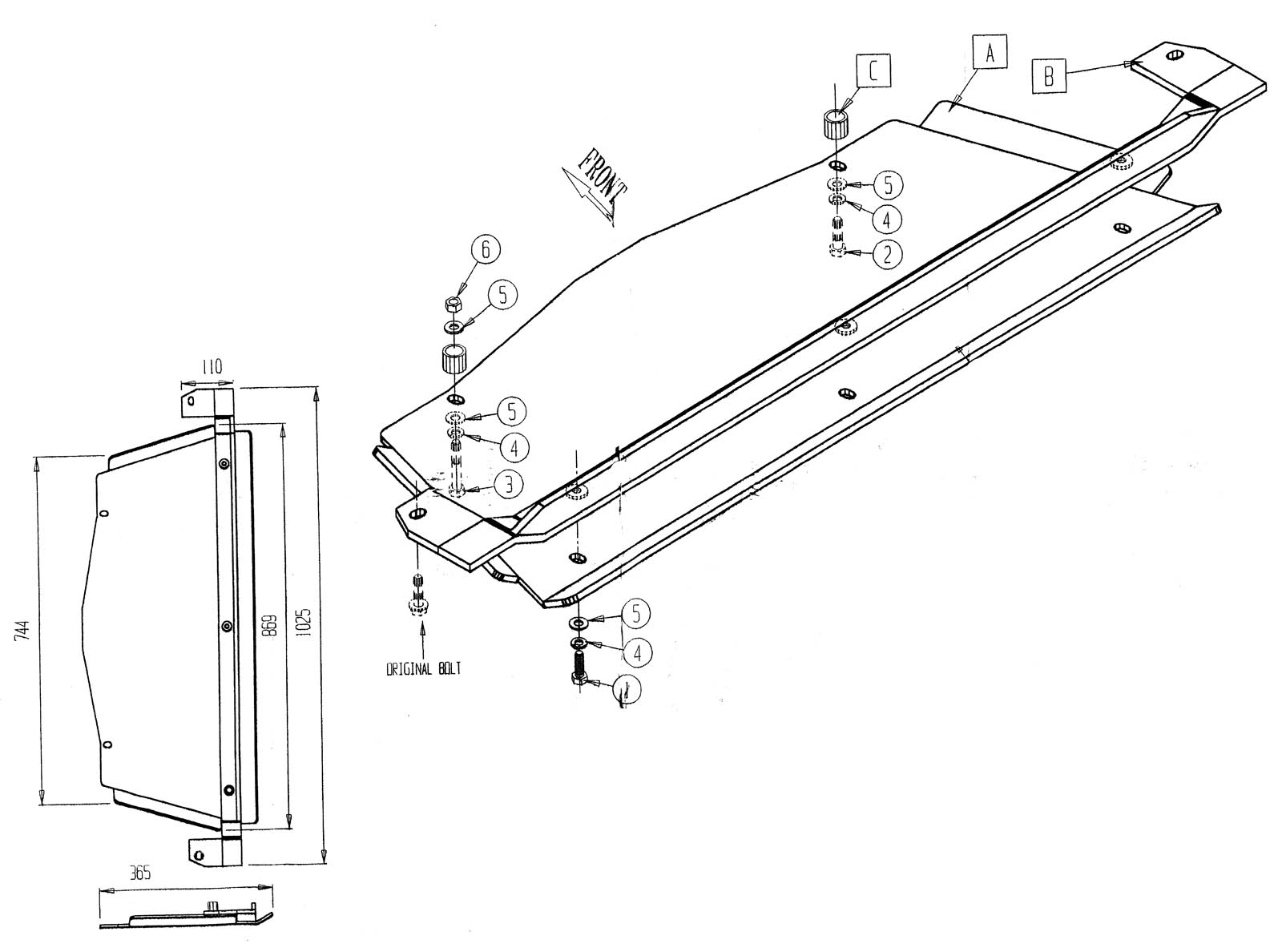

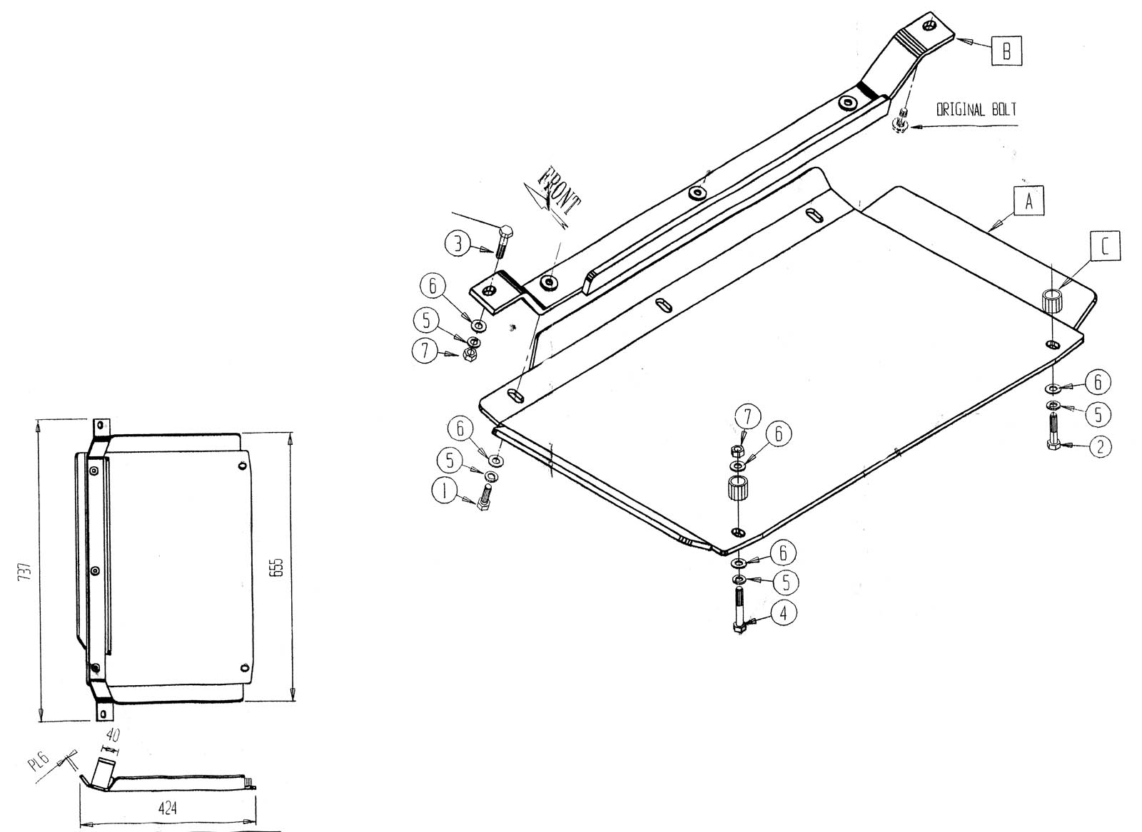

Je vous mets les plans en ligne bientot !
Je mets les plans en ligne mais attention images de + de 1 mo :
Plan protection boite de vitesse ici
Plan protection boite de transfert ici

Super dessins, je ne connaissais pas ce talent. :2 (14):
Et en plus vite fait.
sympa le jeff ,merci pour les plans

manque peut-être les cotes, non ?...!

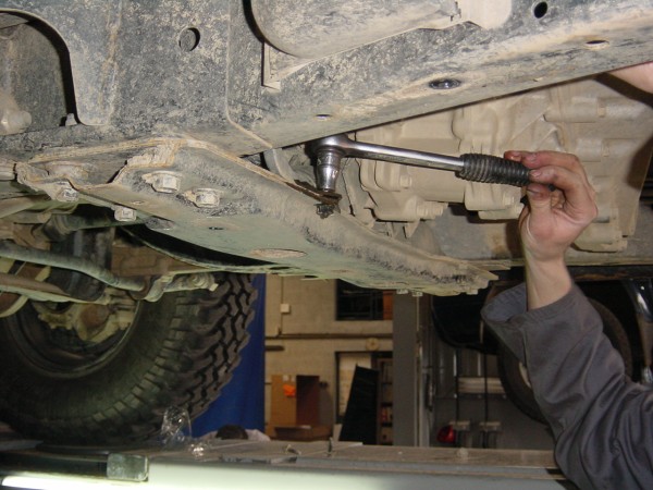

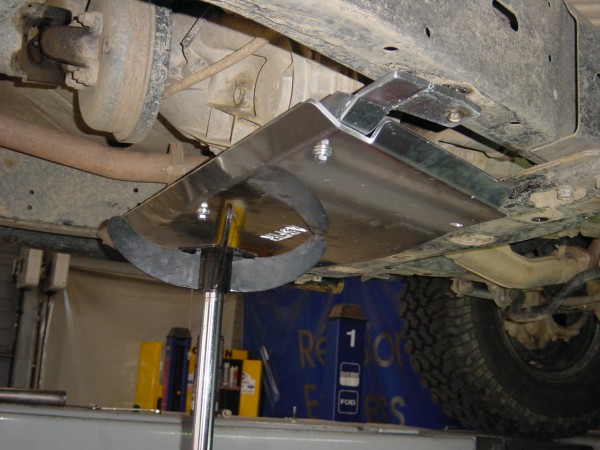

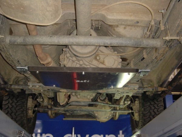

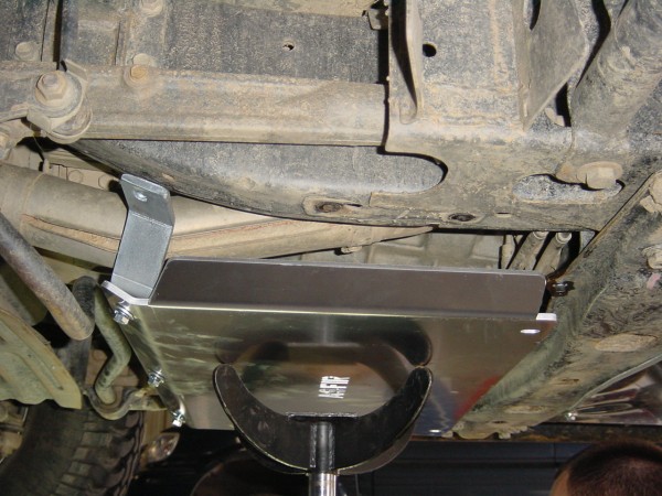

Voila c'est installé ... :2 (26):

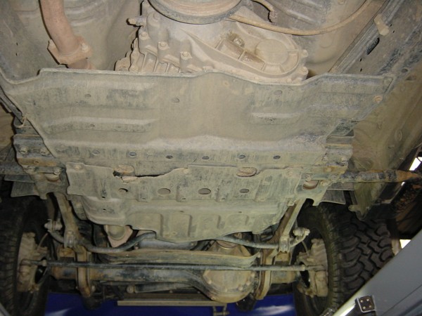

On commence par enlever ceux en plastiques ( les miens etait destroye)
On positionne celui de la boite de transfert
1 demi heure plus tard ... la protection boite de transfert montée

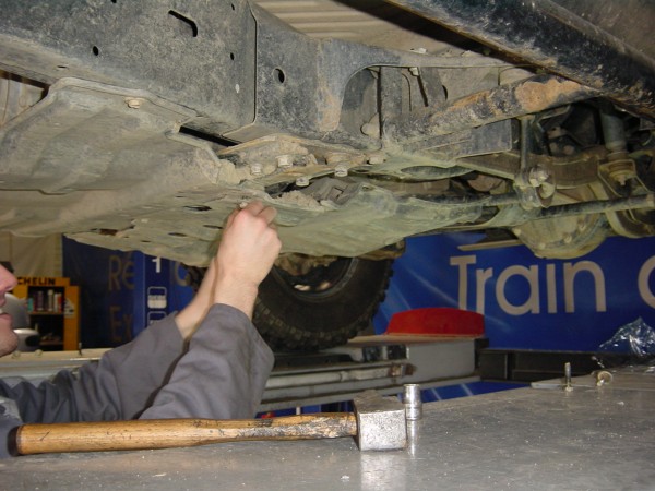

Voila les 2 plaques fixées il faut compter 1 heure de pose :
