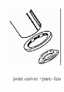

a ce que je me rappelle un injecteur se compose de plusieurs composants
(joints aiguille corps ressorts etc) etant donne que je supute un suintement a la base de celui ci( fixation sur la culasse) il me parait judicieux d avoir un schemas represantant ces diverses pieces pour effectuer mon controle encore merci de votre comprehension :betm13:

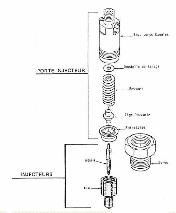

:2 (12):
J'oubliais :2 (12):

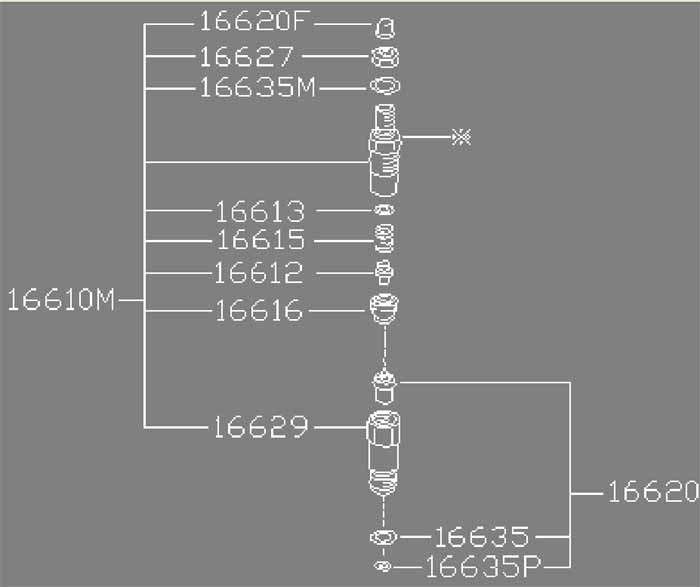

:2 (12): j' en ai plus d'autres :2 (15): apres
C'est pour un 60 mais les ref ne sont peut être pas à jour :2 (18):
ok bien recu merci je vais pouvoir etudier la chose que je ne connais point :betm13:
