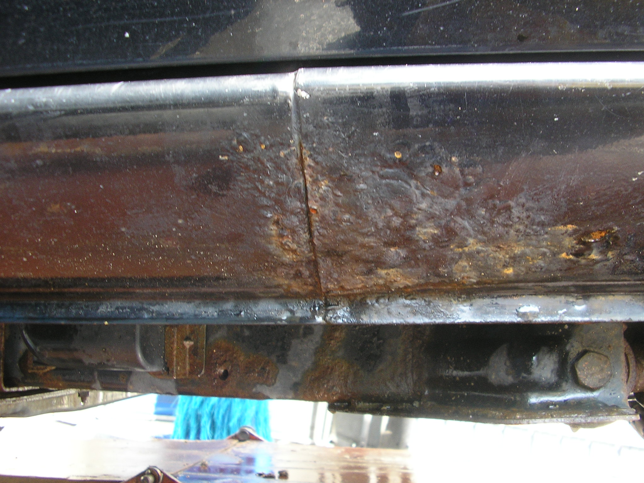

Par contre autant te dire que le bas de caisse tu peu le considerer comme mort, la rouille en fait viens de l'interieur et donc meme un traitement externe ne la sauvera pas (meme interieur, vu que la merde si cumule a l'interieur...) :2 (26):
Pour le sablage on a fait vachement attention (protection avec un tablier en cuir), pour le bas de caisse on a été oblige au bout du compte de découper et de ressouder une taule aprés traitement de l'intérieur du chassis.

Ok donc le travail a été bien fait, le bas dans le caisse dans l'etat ou il etait c'etait la meilleure solution... :2 (26):
