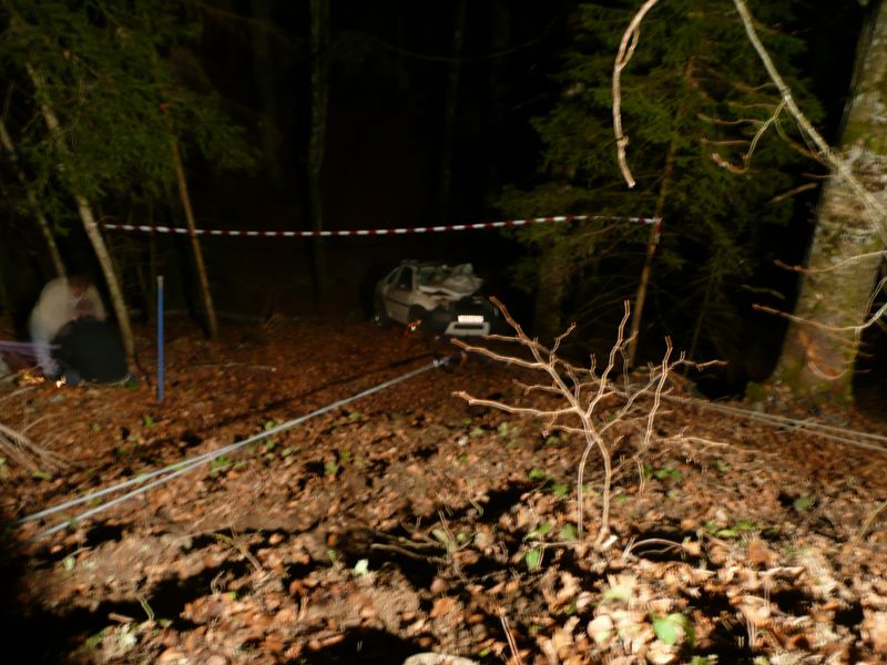

En arrivant, on découvre le land sur le toit, coincé contre deux arbres, en travers...
on installe le tirfort, avec les deux poulies de moufflage, histoire de commencer en douceur :2 (15):
Mais ca ne fait pas... :2 (22):
Alors on installe les deux trolls, avec chacun une poulie de moufflage :2 (17):
Mais qu'il est loin!!! ( et la il est deja remonté un bout, ca fait plus deu deux heures qu'on bataille... La difficulté étant que si on le lache, il part de suite en marche arriere, meme calé, frein a main tout ce q'un veut... :2 (24):
