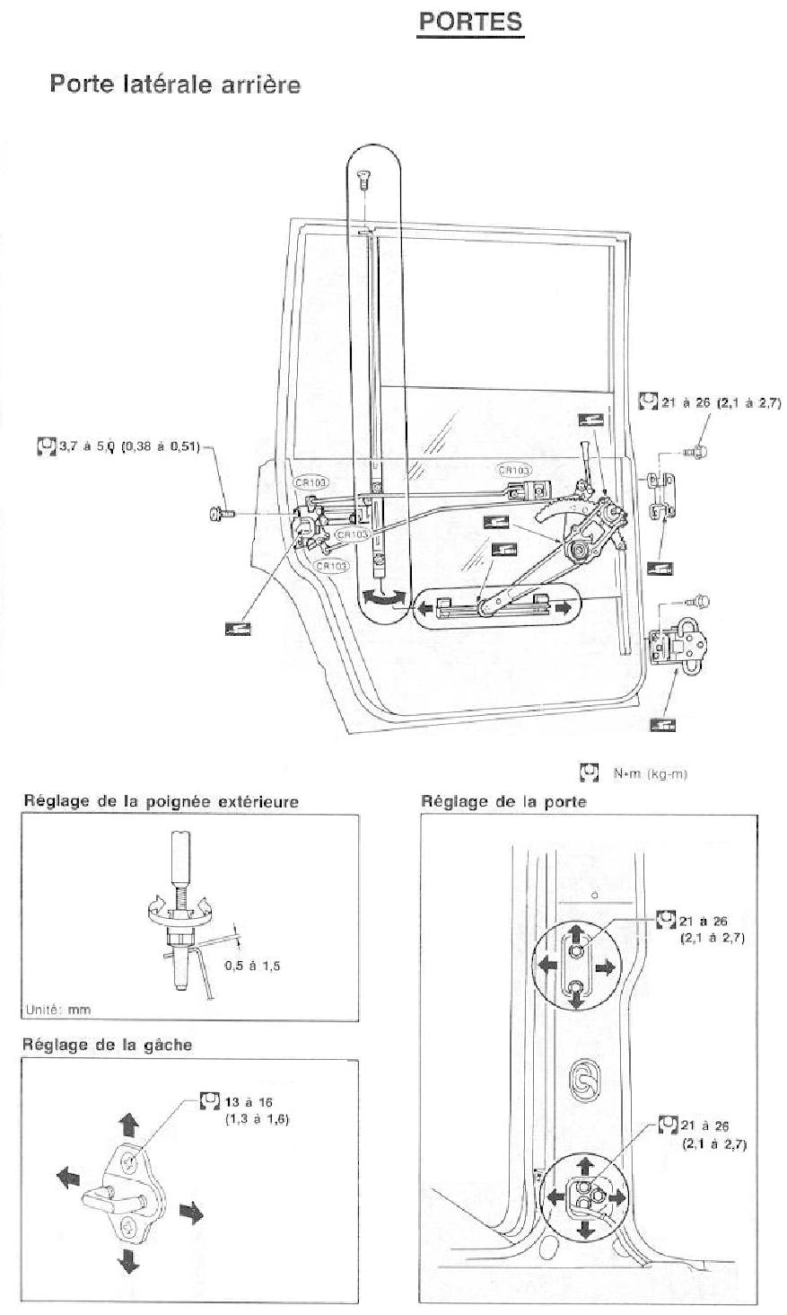

il y a une vis au-dessus et ensuite retirer le coulisseau

Manquait la photo. :2 (15)::2 (15)::2 (15)::2 (15)::2 (15)::2 (15):
