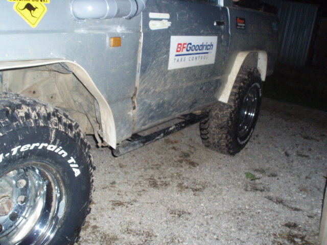

voila les premières photos . d'abord le protège carter
ensuite les bas de caisse :2 (15):

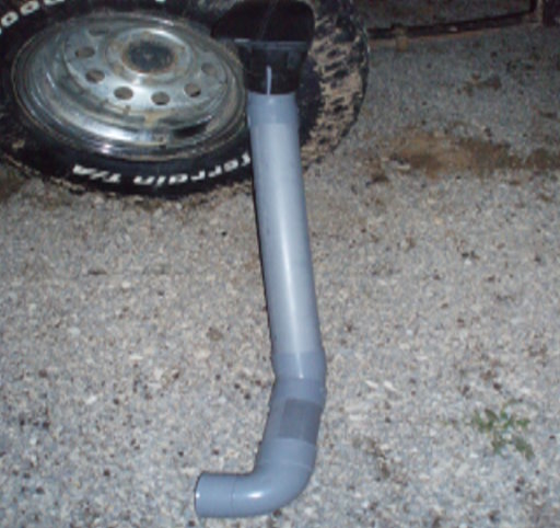

et enfin le schnorkel :2 (15):

super :2 (15): tres beau travail
il a changé depuis le début :2 (15):

jolie ton troll.
Comment as tu relié ton schnorkel au filtre à air?

je suis en train d'y réfléchir :2 (15):
salut joube merci a toi pour le shnorckel moi j ai fai avc du tube extensible acheter a norauto sa fonctionne a merveille et pour pa cher
Salut a tous moi sur le mein il y avait un racord entre l'entré du filtre a air qui est de forme ovale arondi ou alors carré et les angles arondi si vous preferé et le trou dans l'aile de forme ronde diametre 63mm donc j'ais juste percé la doublure de la tole de l'aile et j'ais directement passé mon tuyau dedans en plus ce racord est en forme d'accordeon au milieu pour avoir du jeu avec le moteur donc cool
Voila si j'ais pu vous eclairé et dire que cet peice existe pour 3.3 TD de 86
