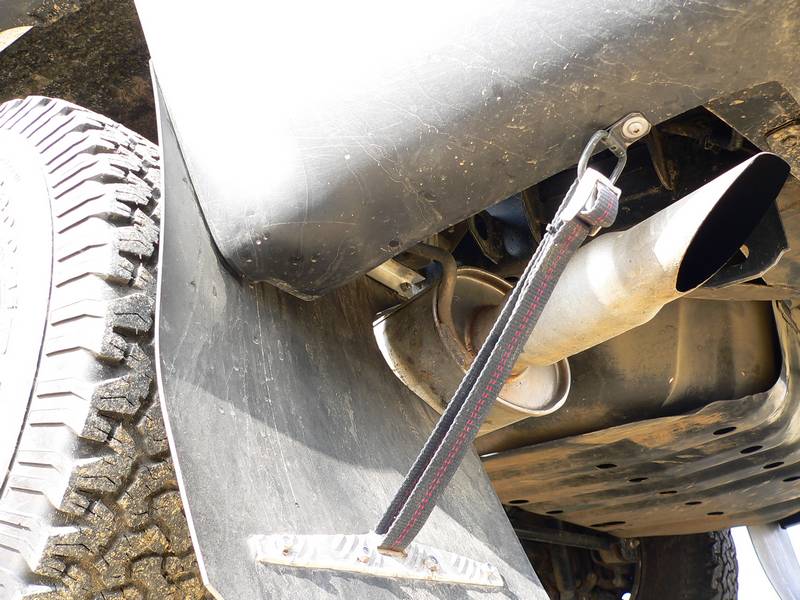

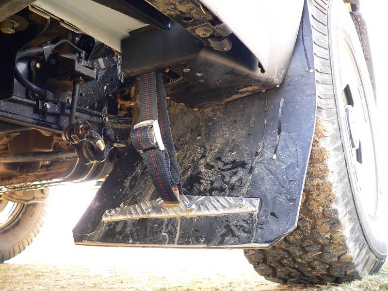

Posté(e) : 29 février 200817 a Pour ma part, j'ai fait couper des bandes chez MIDI CAOUTCHOUC à Toulouse (caoutchouc EPDM dureté 90 Shores épaisseur 4mm de mémoire), ils vendent aux particuliers, no problem, et ça reste cher, même si moi j'ai pu bénéficier à l'époque des prix pro, car ma boîte est cliente chez eux , puis j'ai découpé à la demande mes bavettes, un peu de réflexion et de bricolage pour les fixer, et voilà le résultat
Posté(e) : 1 mars 200817 a Merci ! Je pense d'ailleurs faire un topik sur le montage de ces bavettes, ça peu intérresser du monde !
Posté(e) : 1 mars 200817 a Oui jojo 31 fait un topic spécifique; ça va m interesser car deja je trouve la découpe top, alors si tu rajoutes le schema avec cotes et systeme de fixation ça sera parfait.

Posté(e) : 2 mars 200817 a Bon ben je n'ai plus qu'à me coucher sous le Troll pour prendre des photos, mais avant je vais le laver parce que hier j'ai roulé dans du fumier tout frais, et là, il sent un peu (beaucoup même ) la merde !
Posté(e) : 2 mars 200817 a Auteur le principe de tes bavettes vont interresser, beaucoups de mondes, il te reste plus qu 'a donner les côtes avec d 'autres photos , beau boulot , simple mais clean
