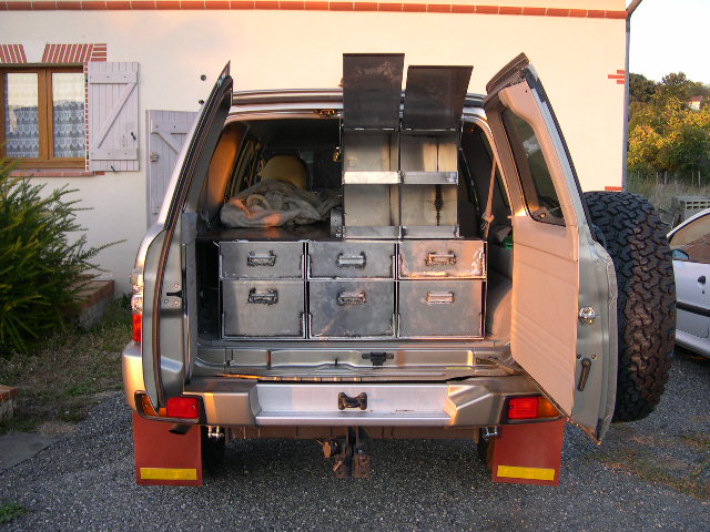

commencement de l'aménagement du coffre tout alu
Le summum du bonheur :2 (15)::2 (15)::2 (15):

il est superbe ton frigo a 6 tiroirs :s8:

slt
presentation des coffres dans le patrol
tout passe oufffffffffffff
quelques photos
il reste a habillé tout ça pour faire plus zoli :2 (15)::2 (17):
le fiston ( 9 ans ) va couché dans le troll
ça lui fait un it de 70 cm de large sur 1, 73 de long
les parents sur le toit :Sexe20::2 (15): dans la tente de toit
