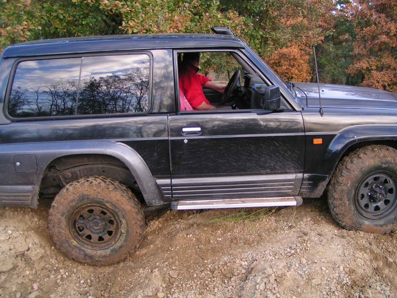

moi sans réhausse , ça frottait , mais après réhausse ( comme sur les photos) c'était nickel !!!

j'ai eu cette taille de pneu, certes point de vue estetique c'est pas top, mais alors qu'est ce que c'est efficace!!! :2 (17):
