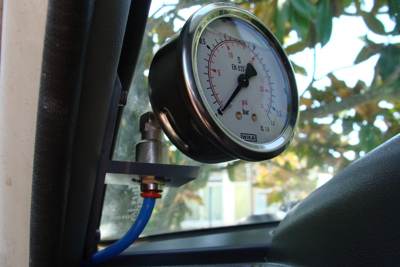

voila quelques photos en vrac si ca peut aider ou donner des idées.
surtout pour le passage du tuyaux car j'ai vu certain le passer par la portière alors qu'il y a un passage plus court enfin sur le miens car je n'ai rien qu'un bouchon caoutchou à cet endroit :2 (15)::2 (15)::2 (15):
Ah oui, super le support, tu peux nous mettre une photo de plus loin voir comment ca rend dans le tableau de bord !
Elle vient d'ou la pièce fixé sur le montant (très joli), fabrication maison ?
Et la dernière question, c'est quoi ces vis que tu as mis dans le montant, ca a l'air super ?
Au niveau de la résistance, c'est solide ? (je demande ca pour d'autre chose que je pourrais fixer dans le trol :2 (15): )
A+Pierre
pour les vis, je sais: ce sont des inserts, que tu sertis avec la pince ad hoc... idéal pour plein de situations, et surtout pour mettre un filetage dans un endroit non débouché :2 (15): (sans acces par l'arriere)
J'ai une pince comme ca, et je regrette pas l'achat... je m'en sers regulierement :2 (15):
le support est aussi tres joli... bien fini :2 (17):

c'est de cette façon que je pensais le mettre mais pour le fixer je n'aurais pas pensé aux inserts à voir sur le 61 avec des rivets :2 (21):
très jolie ionstallation
salut vavavoum à tout dis :2 (17): pour le support c'est usiné dans la masse (bloc alu ).
je vous ferai des photots avec plus de recul....
contant que ca plaise !mais avant tout merci à seb pour l'idée de départ et la qualité du matos :150je:

La pince qui vas bien origine117mk4.jpg:2 (15)::2 (15)::2 (15)::2 (15)::2 (15)::2 (15)::2 (15):
A+Pierre
voila la photo avec du recul:
